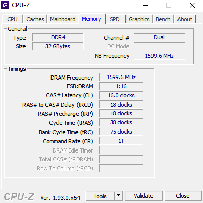

Du musst den Mode aussuchen aber auch a xmp aktivieren. In meinem BIOS wäre es im erweiteren modus oben links. Ein Button wo a xmp drin steht wenn der rot aussieht wäre es aktiv. Mach dann nochmal einen Screenshot von cpu z da müssen dann 1600 Mhz stehen
Also so`?
So siehts gut aus
Dann spiele ich mal eine Runde Warzone vielleicht macht sich ja ein Unterschied bemerkbar :)

Und jetzt kommt das schwere nun musst ne runde zocken, um zu schauen wie schlecht es nun läuft
@n0tarztinz Und merkt man wenigstens eine kleine Änderung?
Habe bis gerade gezockt und muss sagen es ist auf jeden Fall eine deutliche Verbesserung vorhanden! FPS waren durchschnittlich höher (in der Warzone 120+ dauerhaft) und nachdem ich die Grafik überall noch höher geschraubt habe bin ich immer noch bei guten 110 Fps, Microruckler sind auch keine mehr da :)
