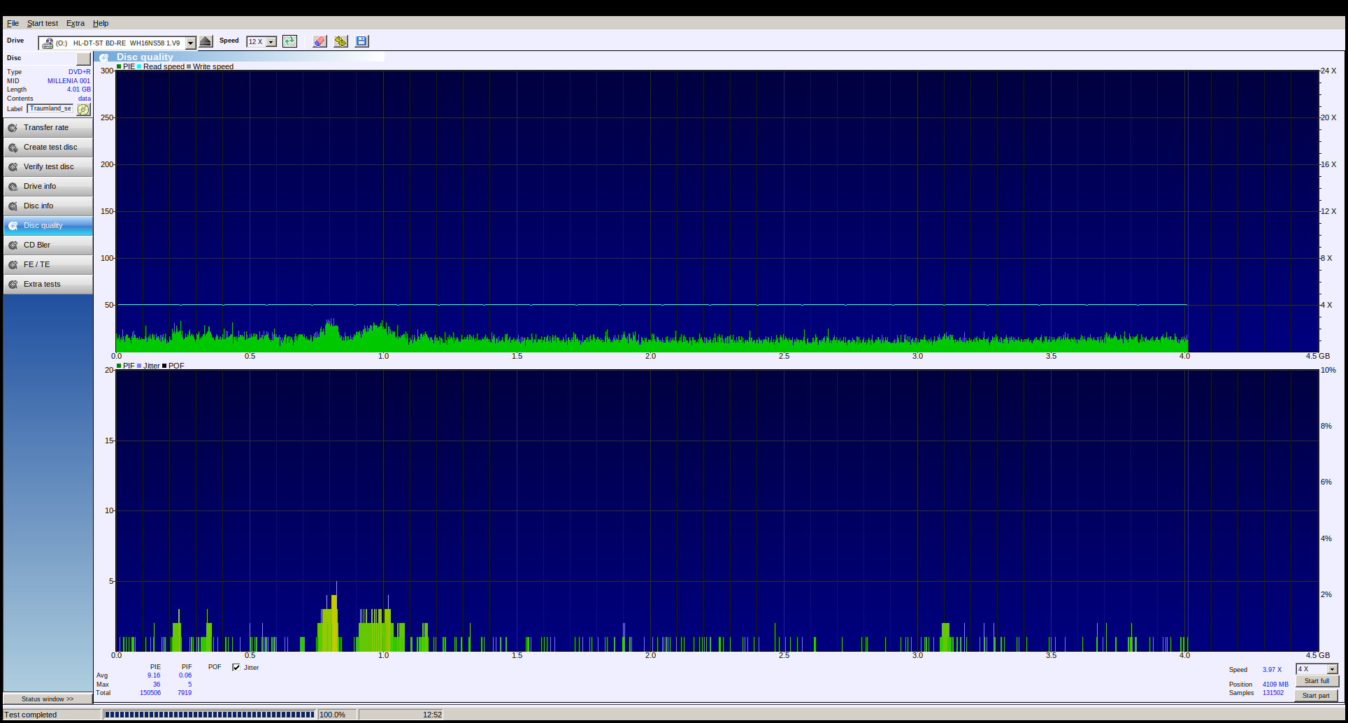

Hallo ComputerBase Community,
ich habe mit meinem Pioneer Laufwerk BDR-XD07 eine Ritek m-Disc DVD gebrannt (2,4x mit K3B). Nun habe ich die Qualität der DVD mit unterschiedlichen Laufwerken getestet.
BDR-S13U: avg PIE 1.01, max PIF 3
BDR-XD07: avg PIE 0.49, max PIF 3

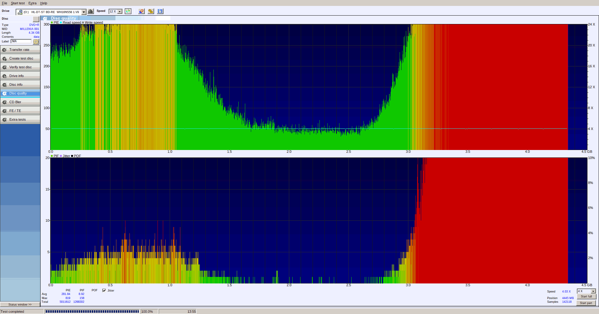

WH16NS58: avg PIE 281.84, max PIF 158
GP50NB40: avg PIE 174.71, max PIF 14
Das WH16NS58 kann die gebrannte Daten auch nicht mehr vollständig lesen, daher scheinen die ermittelten Werte glaubwürdig zu sein. Die 2 Pioneer-Laufwerke haben keine Probleme beim lesen der Daten und haben sehr gute Scanergebnisse. Wie kann es sein das die Ergebnisse bei der unterschiedlichen Herstellern sich so stark unterscheiden?

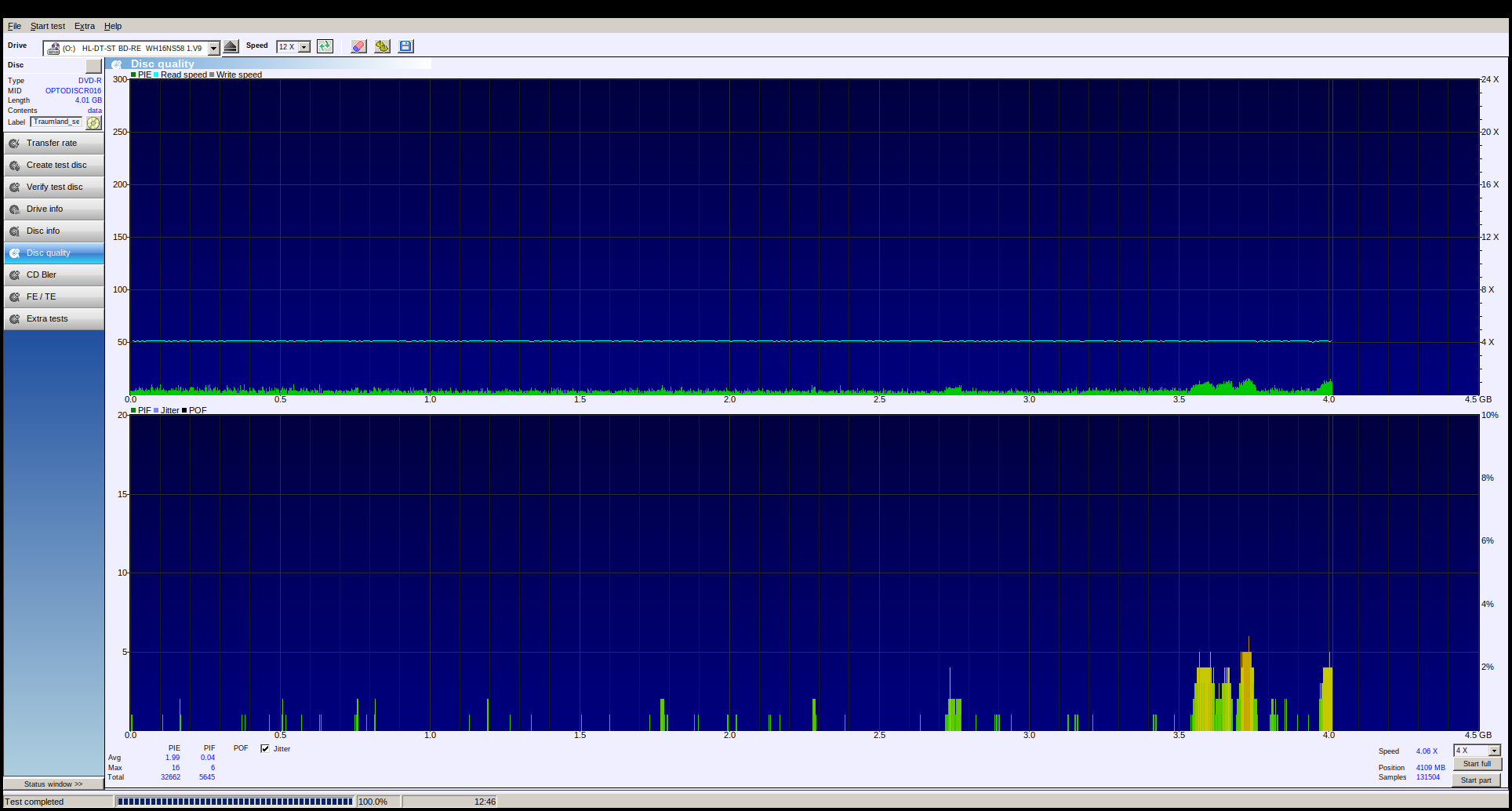

Vielen dank für die vielen Antworten. Ich habe versucht das Problem weiter einzugrenzen. Es scheint nichts mit dem Betriebssystem oder Computer zu tun zu haben (hab das gleiche Ergebnis mit 2 unterschiedlichen Computern, einer mit Linux einer mit Windows 11). Das WH16NS58-Laufwerk scheint auch nicht kaputt zu sein. Andere DVD-Medien (nicht m-Disc liest es Problemlos)
Hier ein Scan einer OPTODISC-DVD (die höheren Fehler am Ende sind wahrscheinlich deshalb, weil da etwas dreck war :-P).

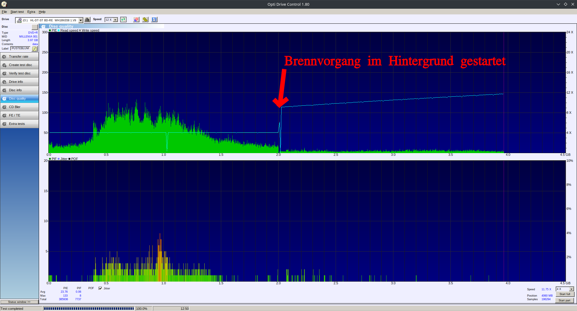

Ich hatte dann im Hintergrund ein Brennvorgang auf dem anderen Laufwerk getstartet. Dann wurden die Ergebnisse seltsamerweise besser ??. Das war aber bei einem zeiten Versuch nicht mehr reproduzierbar..

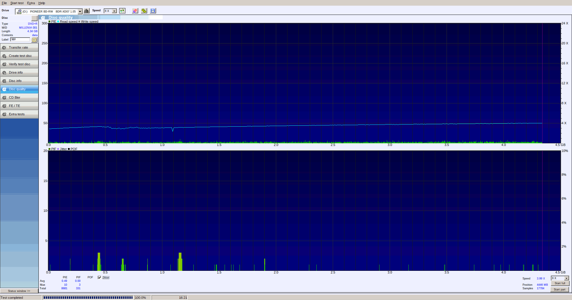

Zum vergleich hier der Scan der Traxdata M-Disc DVD mit dem Pioneer-Laufwerk:

Nun habe ich eine Ritek M-Disc DVD mit dem WH16NS58 Laufwerk gebrannt (4x, langsamer scheint nicht unterstützt zu werden)
Und anschließend mit dem gleichen Laufwerk gescannt. Dann sind die Ergebnisse deutlich besser.
Der Scan mit dem Pioneer-Laufwerk:
Könnte es also sein, das Pioneer die M-Disc irgendwie nicht standardkonform brennt, sodass nur Pioneer-Laufwerke diese vernünftig lesen können?
