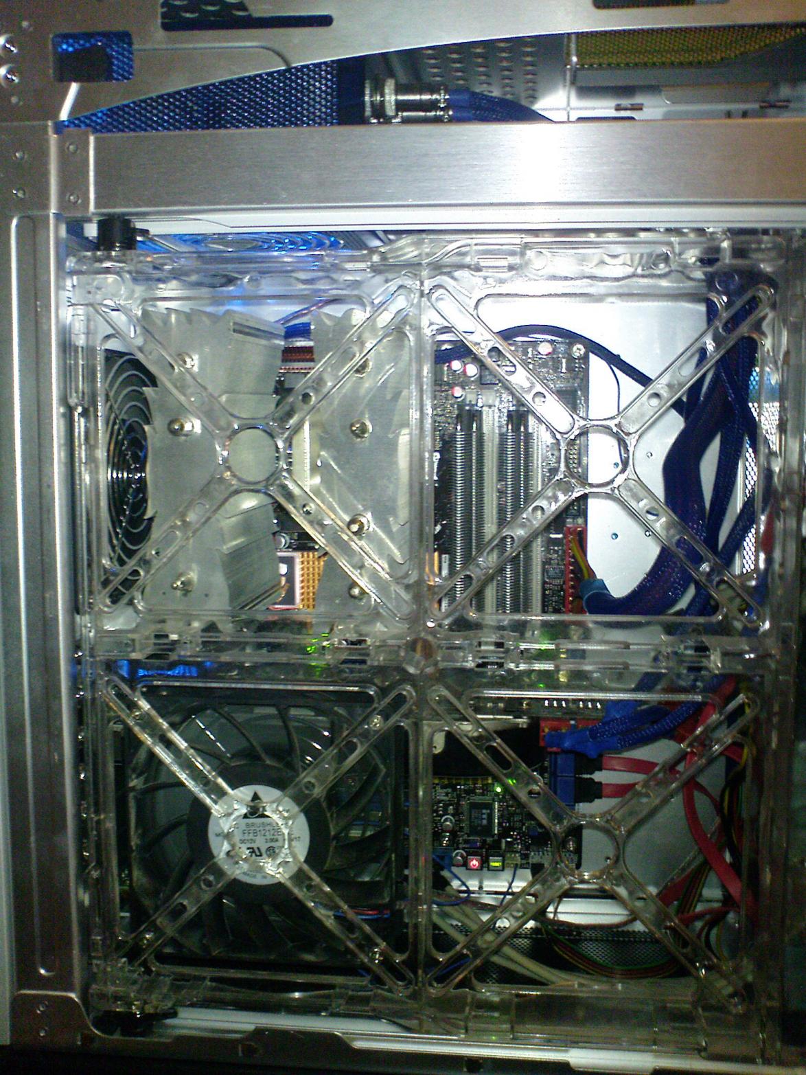

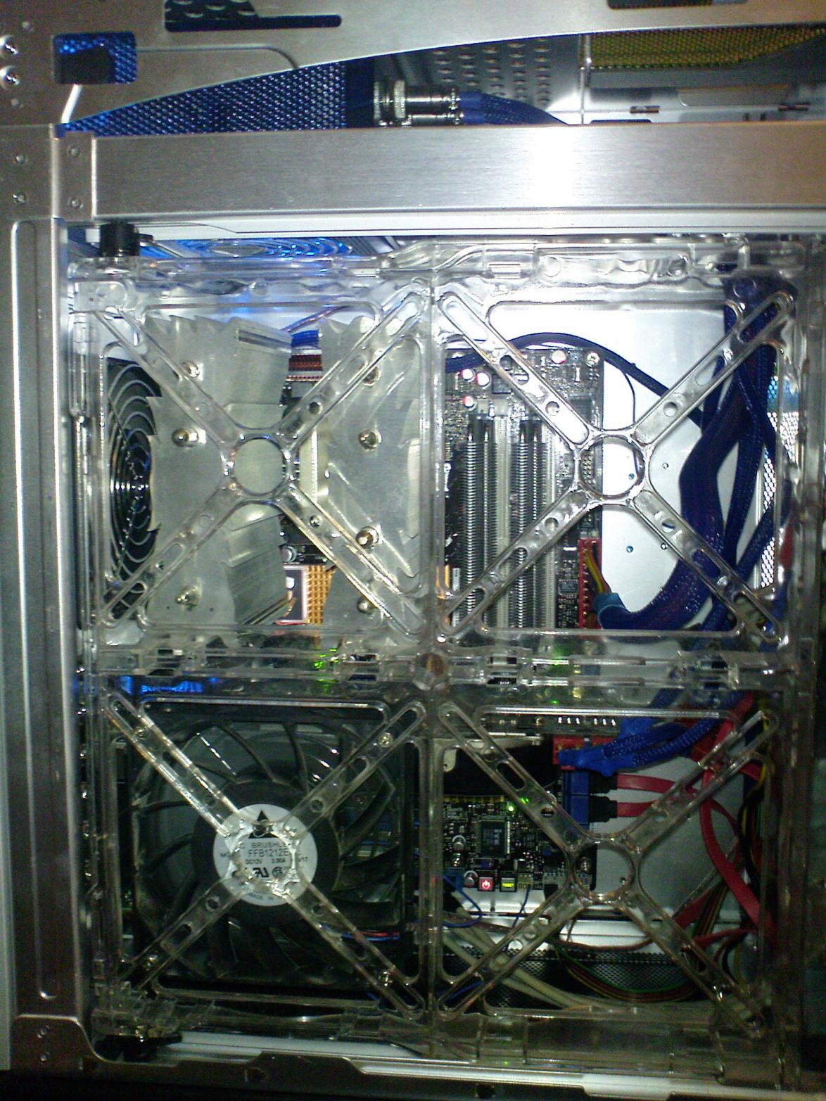

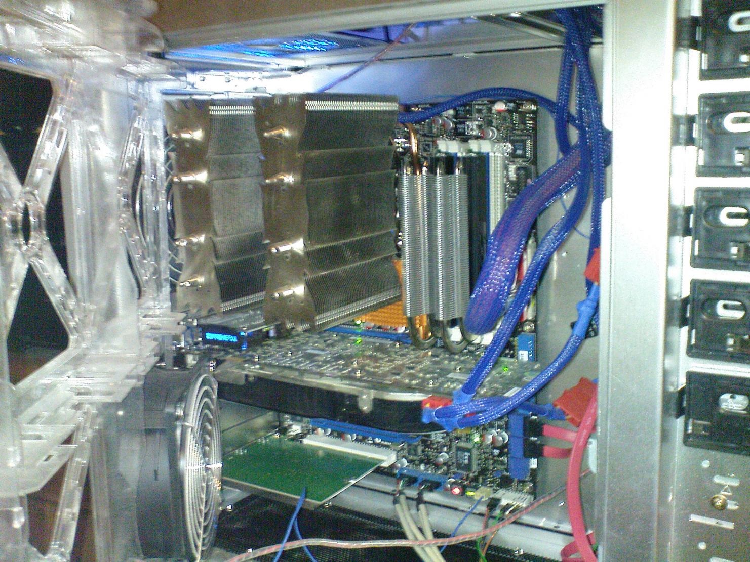

Fände darin ein Thermalright IFX-14 Platz?
Gegenfrage - wie hoch ist der Kühler denn genau?
Dimensionen (LxBxH): 147 x 122 x 158 mm (ohne Lüfter).
Ich denke mit dem Board, dem Sockel und den Abstandhaltern würde es so auf ca. 175mm hinauslaufen oder zumindest in diesem Bereich einpendeln.
Zum Vergleich: Bei meinem Stacker müsste ich bei der seitlichen Lüfterhalterung auf den Lüfter auf Höhe der CPU verzichten. Die Höhe ist also recht grenzwertig. Bei meinem alten Coolermaster ATC irgendwas (Neuaflage als Praetorian) passte er zum Beispiel nicht in das Gehäuse.
Hier zwei Fotos von der aktuellen Montage. Das Teil ist also schon ein bischen wuchtig.
Und ja... Ich könnte bei Gelegenheit auch mal ein wenig entsatuben. :rolleyes:
Und nein. Das Netzteil ist ein schönes Hiper Type-R und kein wild leuchtendes Tagan, oder wie der äquivalente Pendant mit den speziellen Verschlüssen heißt.:D
Hm... achja... Die Fotos sind Schnappschüsse von meinem Handy.^^ Bitte klammert den Begriff "Qualität" in diesem Zusammenhang mal aus.;)

Ja, der kollidiert mit der Backplate des Northbridgekühlers. :freak:
Der Zusatzkühler zwar nicht selbst, aber die Backplate des IFX-14 lässt sich nur in eine bestimmte Richtung gedreht montieren Und das ist leider die falsche.^^
Also zwischen Mainboardtray und Seitenwand sind prinzipiell etwa 185mm Platz, sollte also mit dem ganzen Boardgeraffel dazwischen noch passen. Allerdings kann es je nach Board und Kühler Schwierigkeiten mit dieser fiesen Querstrebe geben wo es dann nur noch 160mm oder so sind.
