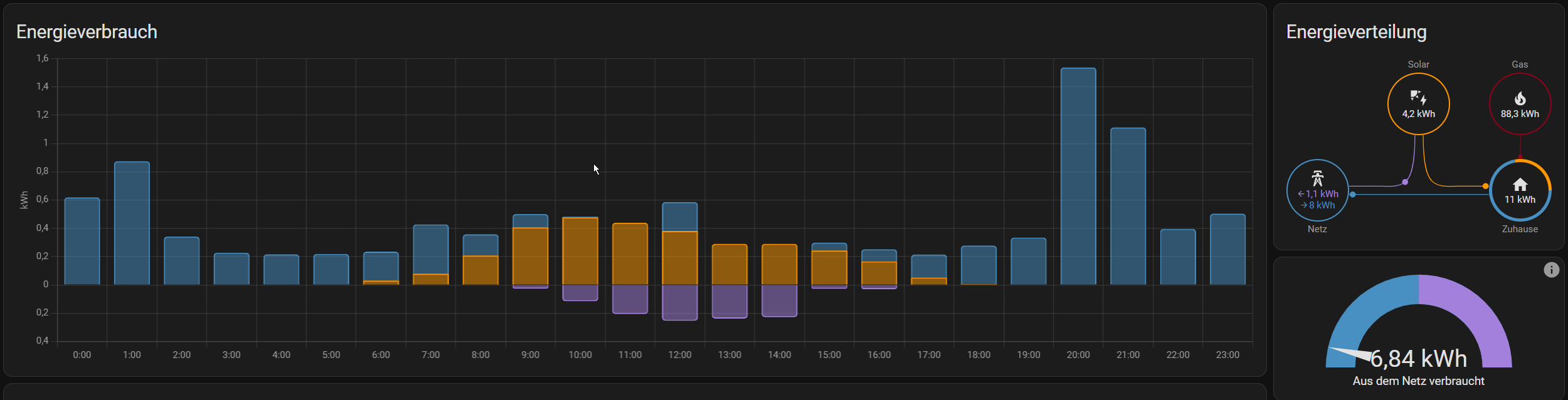

Hier mal ein Home-Office Beispiel:
3,1kWh die ich nicht aus dem Netz beziehen musste. Also 1 EUR pro Tag gespart :D
Im Sommer tendenziell mehr, im Winter weniger.
Reaktionen: iSight2TheBlind

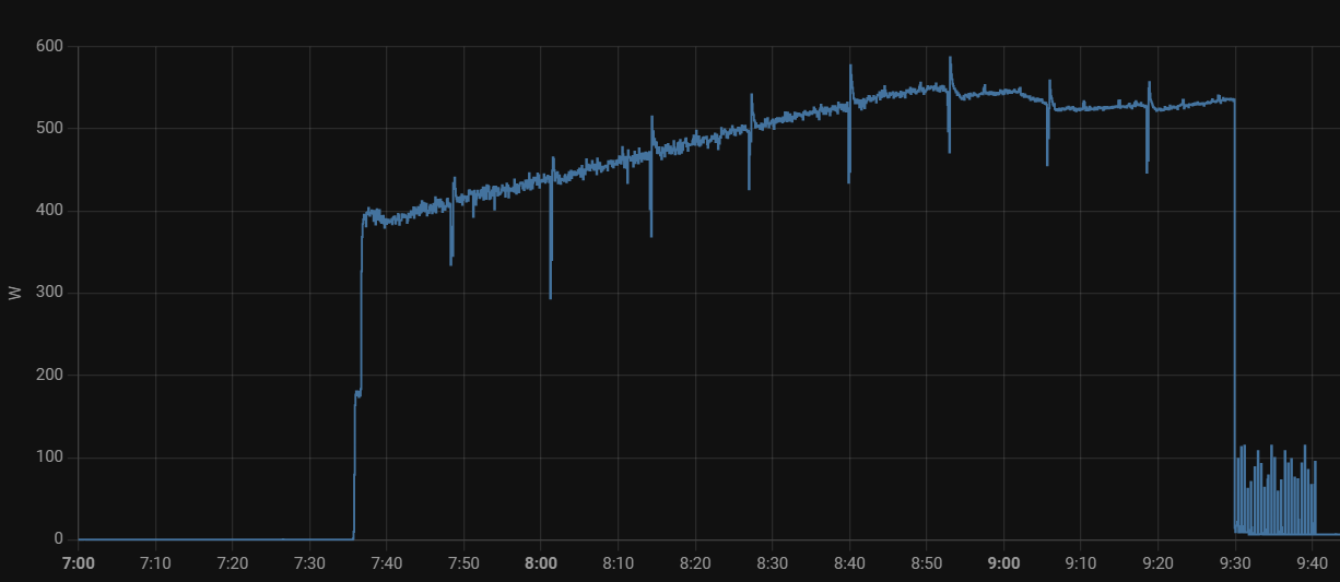

Ich habe gerade nochmal nachgesehen. Mein Trockner zieht nicht mehr als 550W,
bevor ich also die ganze Wäsche nach oben und dann nach draußen trage, aufhänge und abends voller Blütenstaub wieder reinhole, werf ich sie doch lieber fix in den Trockner und starte diesen (wenn ich unbedingt Sparen will) wenn die Sonne scheint. Damit wird der gesamte Verbrauch durch das BKW kompensiert und ich erhalte als Bonus noch kostenlos destilliertes Wasser zum Bügeln ;)
