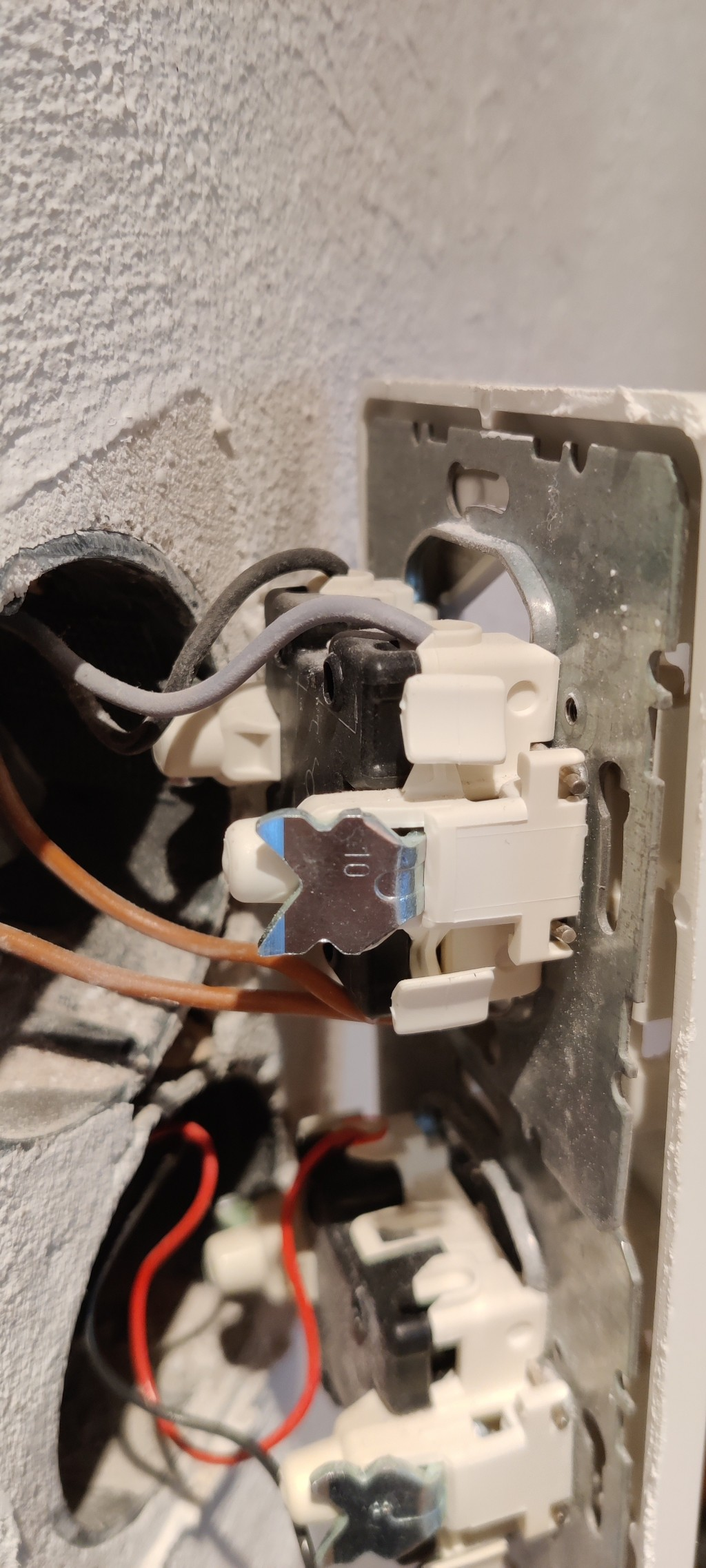

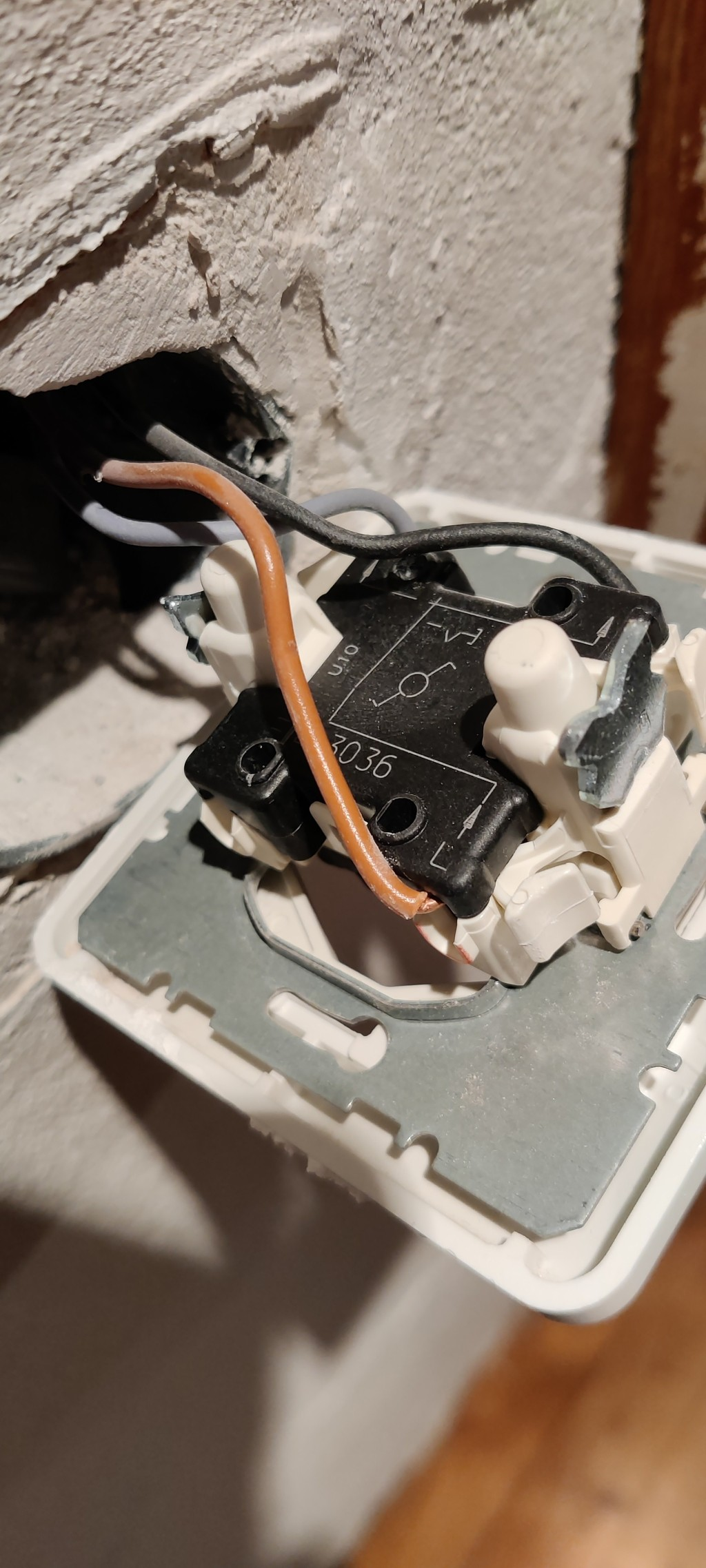

nachdem in unserem Flur GU5.3 Leuchten verbaut sind und die smarte Version davon quasi nicht existent bzw. lachhaft überteuert ist, wollte ich die Leuchten mit einem ZBmini schaltbar machen. In der Küche hat das bereits wunderbar an einer Leuchte funktioniert - da gab es allerdings nur einen Schalter. Im Flur scheint nun eine Wechselschaltung vorhanden zu sein. Hier mal Bilder der beiden Schalter bzw. deren Verkabelung:
Irgendwie bin ich ein wenig verwirrt, ob ich da jetzt überhaupt den ZBmini einfach einbauen kann?

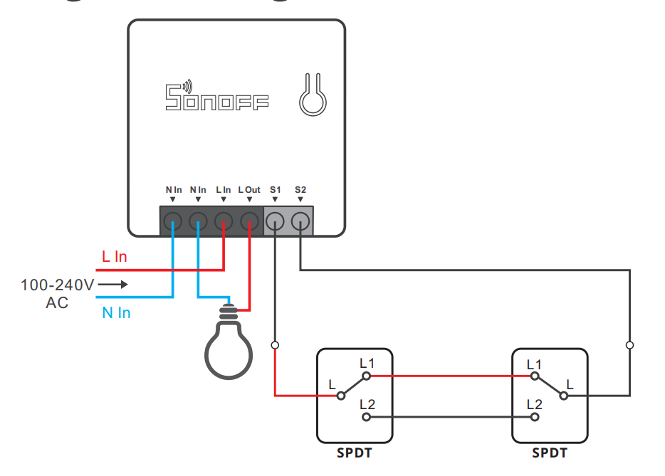

In der Anleitung des ZBmini finde ich nur diese Konfiguration:
Wenn ich aber die bestehende Schaltung richtig verstehe, dann kann ich das so ja gar nicht bauen, weil das Kabel von Schalter 2 ja dann direkt weiter zur Lampe geht?

Schau mal noch in die Dosen rein. Wie viele und was für Leitungen kommen denn an?
Und welche Adern von welchen Leitungen sind wo mit den Schaltern verbunden?
Wenn bei Bild 2 das braune von einer anderen Leitung kommt als schwarz und grau (was vermutlich der Fall ist), hast du von dem 5 Adrigen zum ersten Schalter noch zwei Adern übrig.
Damit ließe sich die ruckleitung zum sonoff und die Zuleitung zur Lampe realisieren.

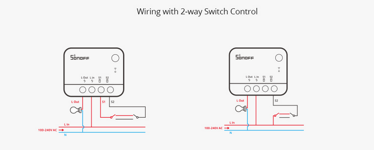

Mal zwei Möglichkeiten:
Es werden hier zwar Shellys verwendet. Das Prinzip sollte aber verständlich sein.
Reaktionen: kamanu
