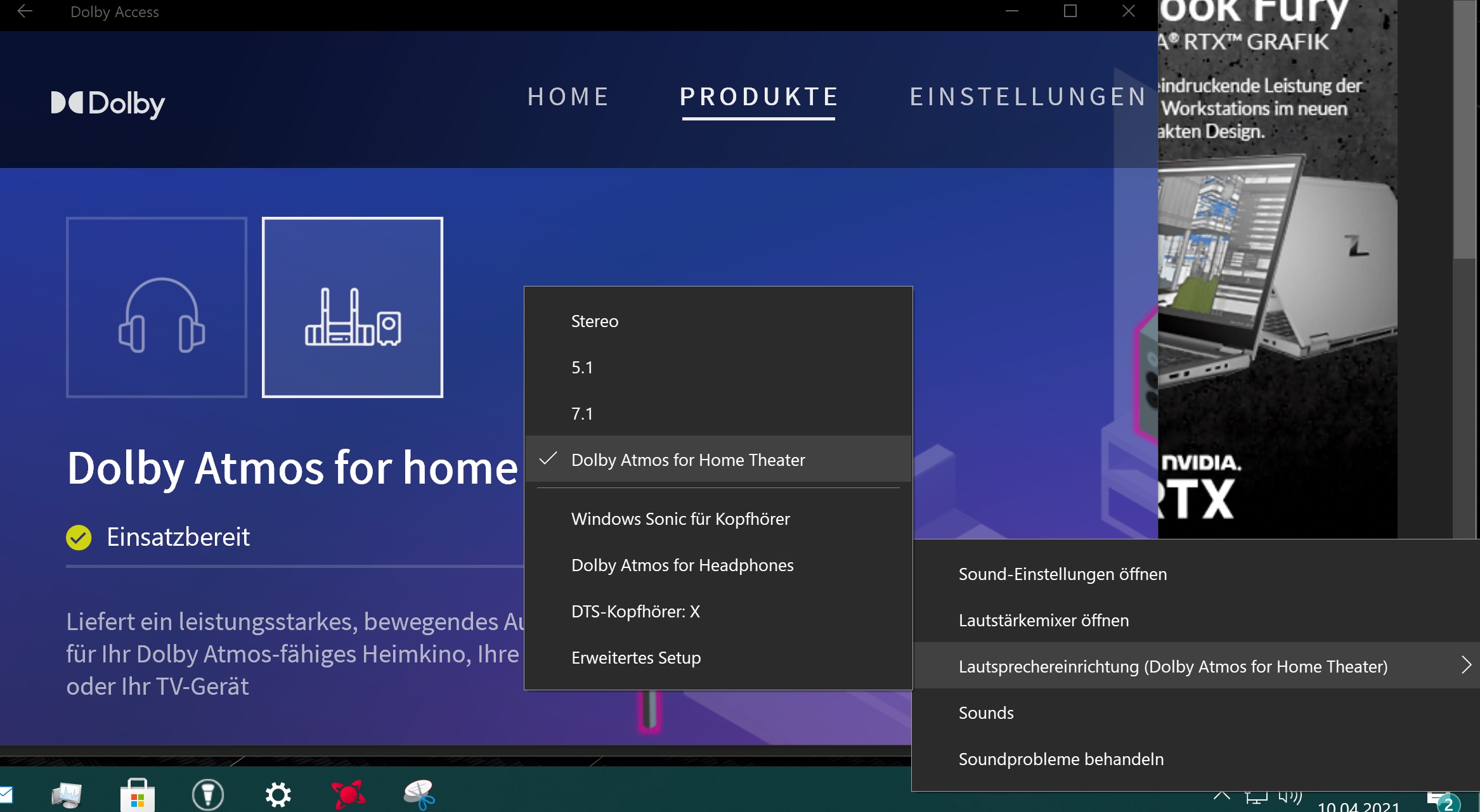

Ich sage ja, musst du nicht kaufen. Der Kauf ist nur für Atmos for Headphones. Atmos für Home Theater ist kostenlos. Installieren und gut. Keine Testphase starten oder kaufen. Dann unter Soundeinstellungen (in Windows) auf Atmos umstellen.
Das sieht dann so aus... Einstellungen für Atmos gibt es in der App keine, die sind nur für Headphones.
Reaktionen: MasterWinne
Ah ok, kann ich jetzt sogar so einstellen. Supi, Danke ;) Werd ich jetzt direkt Testen. Der 48cx ist echt ein Hammer Gerät ;)
