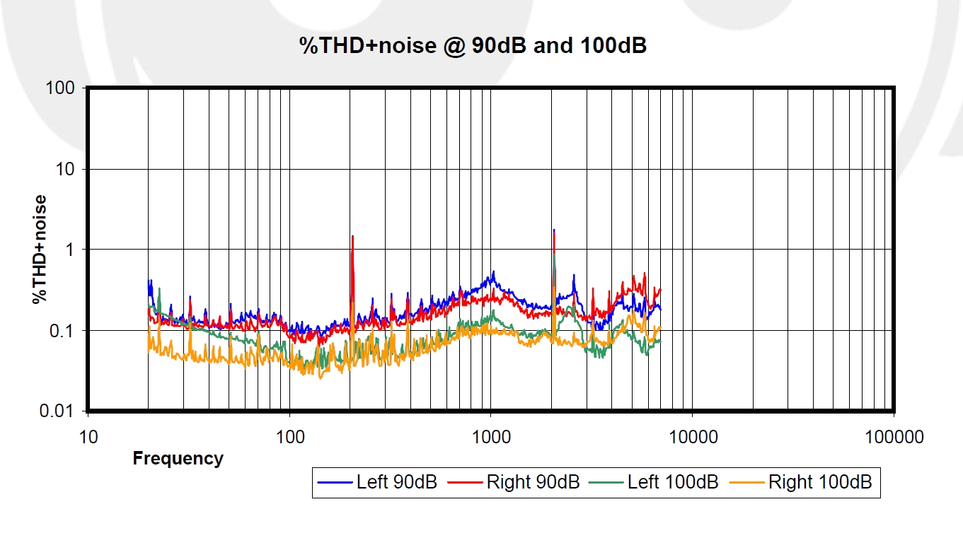

Eigentlich ist es genau anders herum. Höhere Wiedergabepegel erlauben grundsätzlich bessere Störabstände, so lange man im max. SPL Limit bleibt. Hier mal eine Messung von InnerFidelity:
Was man im Übrigen auch nicht vergessen darf, ist, dass vor allem die eigene Abhörumgebung den Riegel vorschiebt. Bei so tagesüblichen Lärmpegeln hat man bei normaler Abhörlautstärke unter Umständen gerade mal 50 dB Dynamik, wenn überhaupt. Und bei etwas leiseren Abschnitten von Musik oder Film kann dieser Störabstand nochmal deutlich geringer sein. In so fern muss man das von allen Seiten relativieren. Mal limitiert die Quelle (Musik), mal die Umgebung, mal der Kopfhörer, mal der DAC/Amp.
