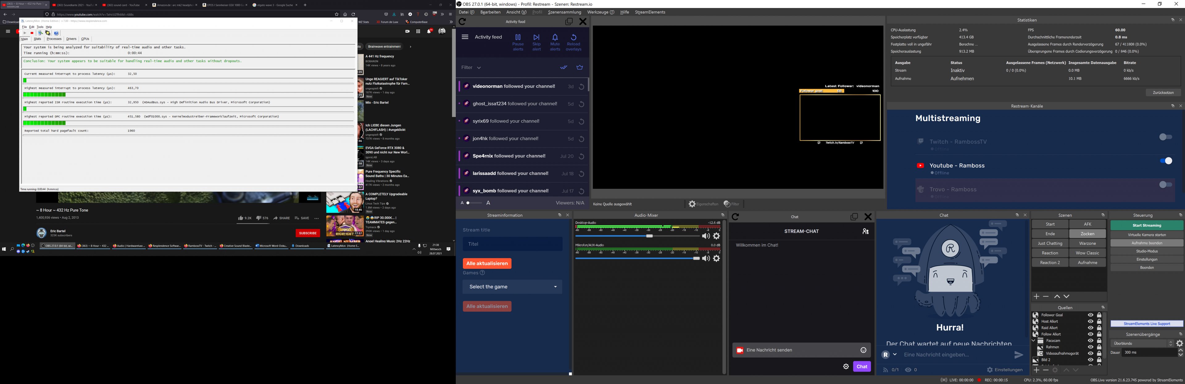

Hier mal ein Screen von ... naja allem :D während der Aufnahme
und das Video der Aufnahme ... so regelmäßig im Takt finde ich das garnicht.

Windows, die alte Drecksau ;)....leider habe ich keine Kenntnis welche Latenzwerte nun im grünen Rahmen sind, aber laut dem Programm scheint alles ok zu sein...
An der Latenz scheint es, wie vom anderen User auch vermutet, nicht zu liegen.
