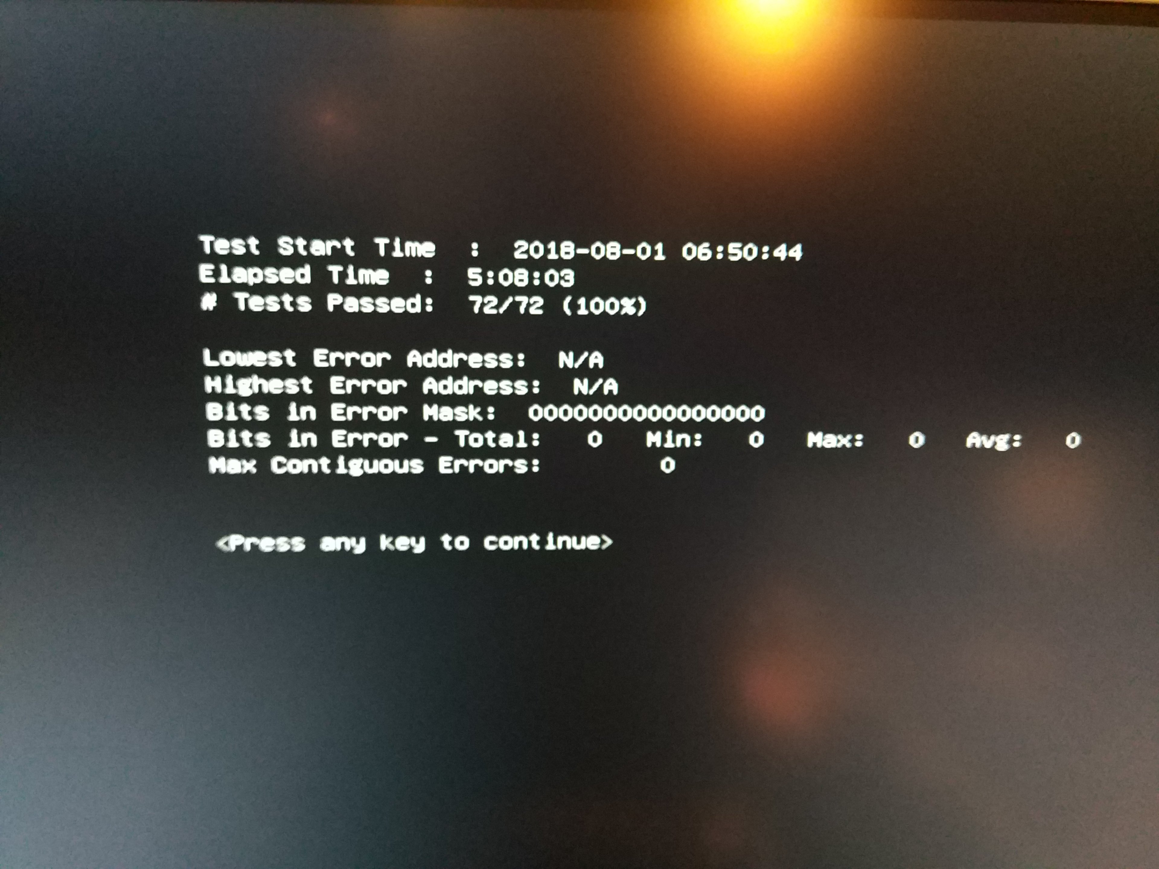

So, Memtest86 ist jetzt 6 Mal durchgelaufen heute morgen und hat genau 0 Fehler ergeben. Siehe Anhang.
Es ist komisch, an manchen Tagen funktioniert der Rechner ohne Probleme und manchmal stürzt er alle 15 Minuten ab. Trotzdem hab ich nochmal das Bios geupdatet und den Takt des RAMs auf 2933 Mhz verringert. Werde jetzt erstmal CSGO mal probieren, um zu schauen ob der Fehler weiter auftritt.

So gestern 2,3 Runden CSGO gespielt und bisher ist nicht abgestürzt. Hatte auch nach dem Biosupdate und der Taktreduzierung nochmal Memtest laufen lassen und das ohne Fehler. Ich muss alles nochmal über eine längere Session ausprobieren aber bisher ist es vielversprechend!
Danke für eure Hilfe! Falls noch was passiert melde ich mich!
