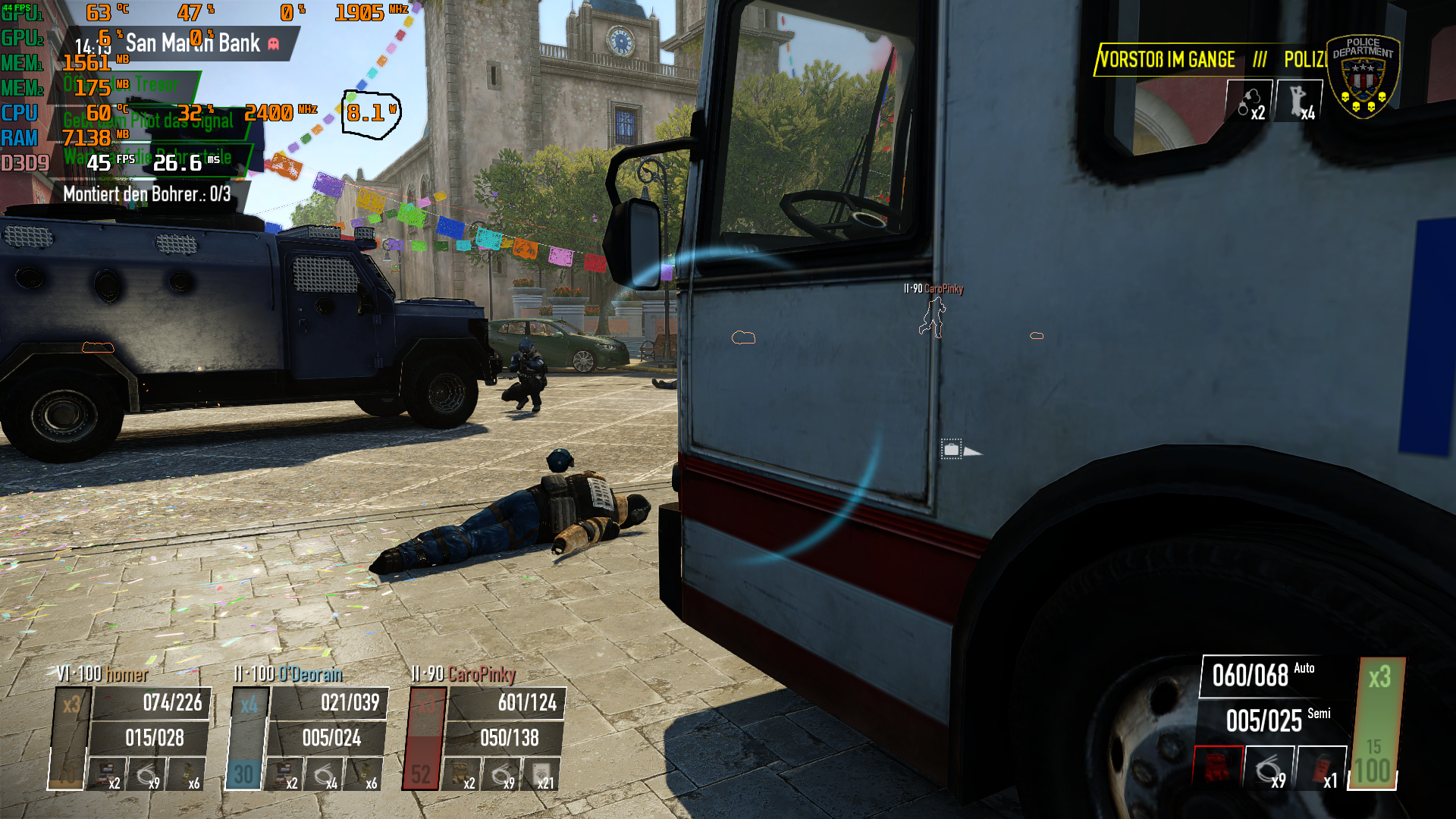

Mit XTU habe ich die CPU nun undervolted, das Problem, dass die Temperatur zu hoch geht und der Takt zwischenzeitlich auf 800 MHz absinkt, scheint verschwunden. Weiter geht es mit einem "neuen" Problem, nämlich dem bereits kürzlich angesprochenem Power Throttling. Das sorgt dafür, dass ich in vielen Spielen nicht die eigentlich mögliche Performance habe, weil die CPU von den 4000 MHz auf 2400 MHz absinkt und diesen Wert auch beibehält. Wechsle ich auf den Desktop, habe ich laut XTU kurze Zeit später wieder die 4000 MHz, wechsle ich wieder zurück ins Spiel, hält die CPU weiterhin kurzzeitig die 4000 MHz, geht dann aber wieder auf 2400 MHz runter. Das habe ich gestern vor allem in Payday 2 so beobachtet, aber auch in allen anderen Spielen passiert das. Meine Vermutung: Der GPU wird mehr zugewiesen, sobald der Takt hochgeht, dafür bekommt die CPU weniger und taktet runter. So jedenfalls auch meine Beobachtungen. Bedeutet das also, ich muss auch an der GPU noch Anpassungen vornehmen? Der Takt der CPU macht zumindest in Payday 2 einen Unterschied von knapp 15 - 20 FPS.
Hier mal zwei Screens, ein mal die Werte in Payday 2, und einer, der die Einstellungen in Intel XTU zeigt:
32% CPU sagt nix aus wenn man auf alle Kerne schaut. Du musst dir die Werte der einzelnen Kerne anzeigen lassen. Ein Kern mit hoher last, ergibt schon ein CPU Limit.
