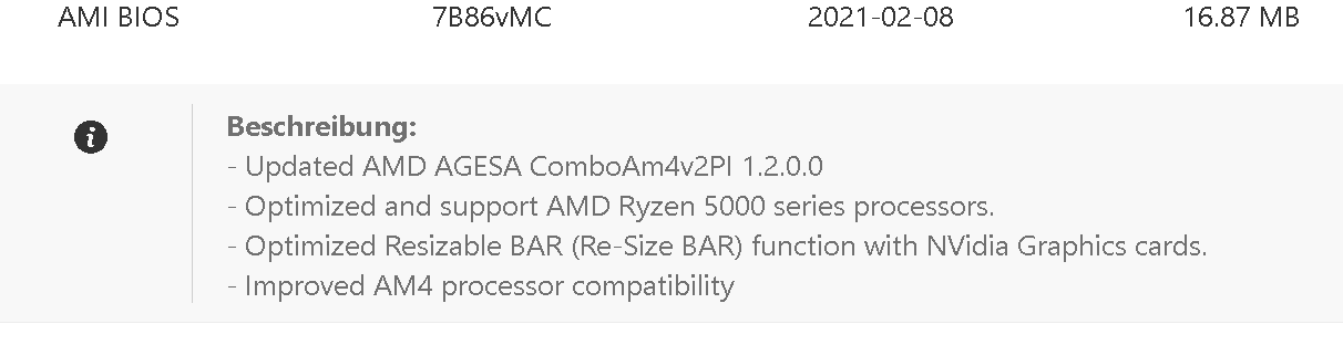

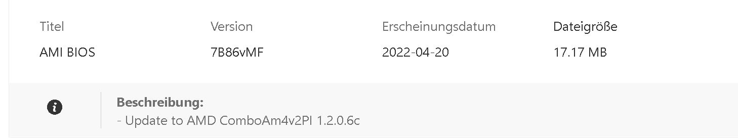

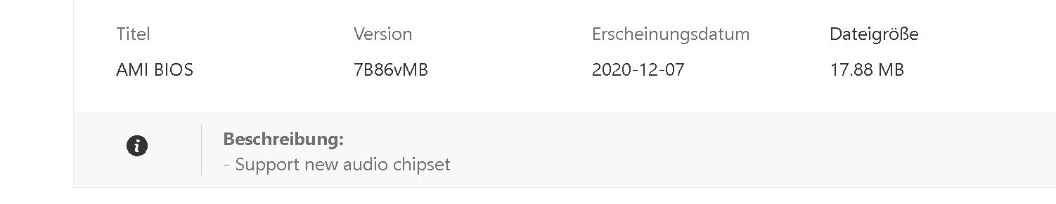

Also zuerst würde ich das BIOS aktualisieren, das ist schon sehr alt und es kann dadurch sein das die GPU nicht die volle Leistung bringen kann weil sie nicht richtig erkannt wird.
Der TE hat dieses BIOS:
Da hier ein Ryzen 5 3600 zum Einsatz kommt, ist das das beste letzte Finale BIOS:
Hier runterladen:
https://de.msi.com/Motherboard/B450-A-PRO-MAX/support
Datei entpacken und auf einen LEEREN USB Stick NUR die BIOS Datei OHNE die Textdatei kopieren.

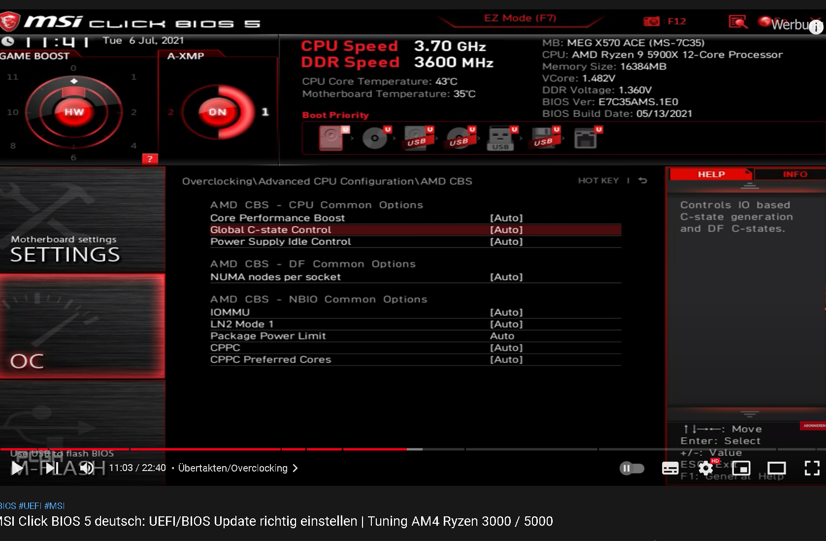

ACHTUNG NACH einem BIOS Update in das BIOS booten und mit F6 erst die optimal Defaults laden.
Nach einem Neustart noch mal in das BIOS und folgende Einstellungen vornehmen:
Von CSM auf UEFI umstellen, falls nicht schon automatisch geschehen.
A-XMP Profil laden

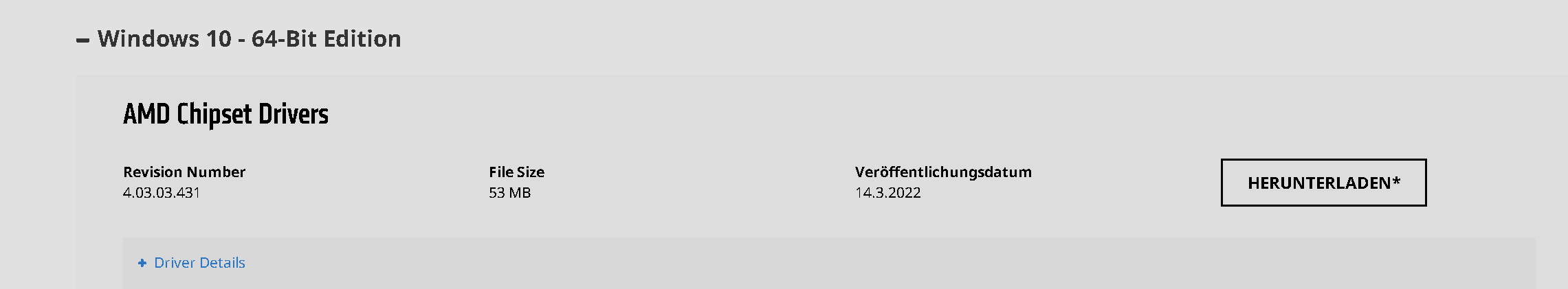

Den AMD Chipsatz Treiber von dieser Seite neu installieren:
https://www.amd.com/de/support/chipsets/amd-socket-am4/b450
