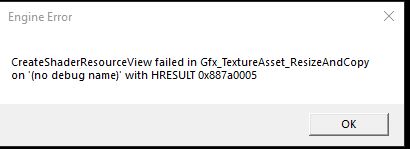

Heute hatte ich einmal eine Fehlermeldung beim Absturz:
Woran könnte das ganze liegen? Am BIOS habe ich nie rumgespielt, die Grafikkarte läuft auch einwandfrei. Übertaktet ist auch nichts.

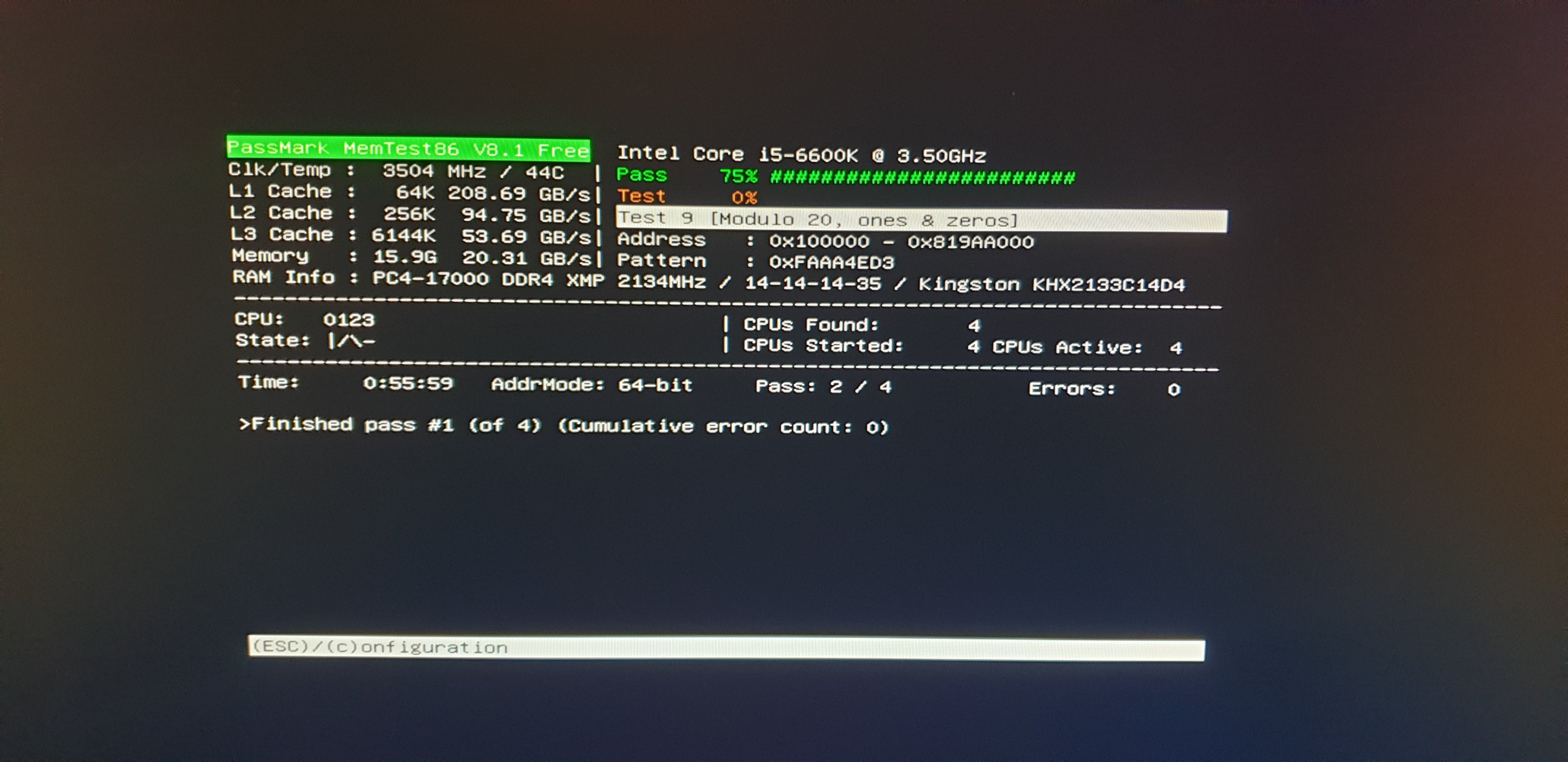

Mach grad den USB fertig und mach dann den memtest86.
Melde mich gleich wieder.
Reaktionen: rg88

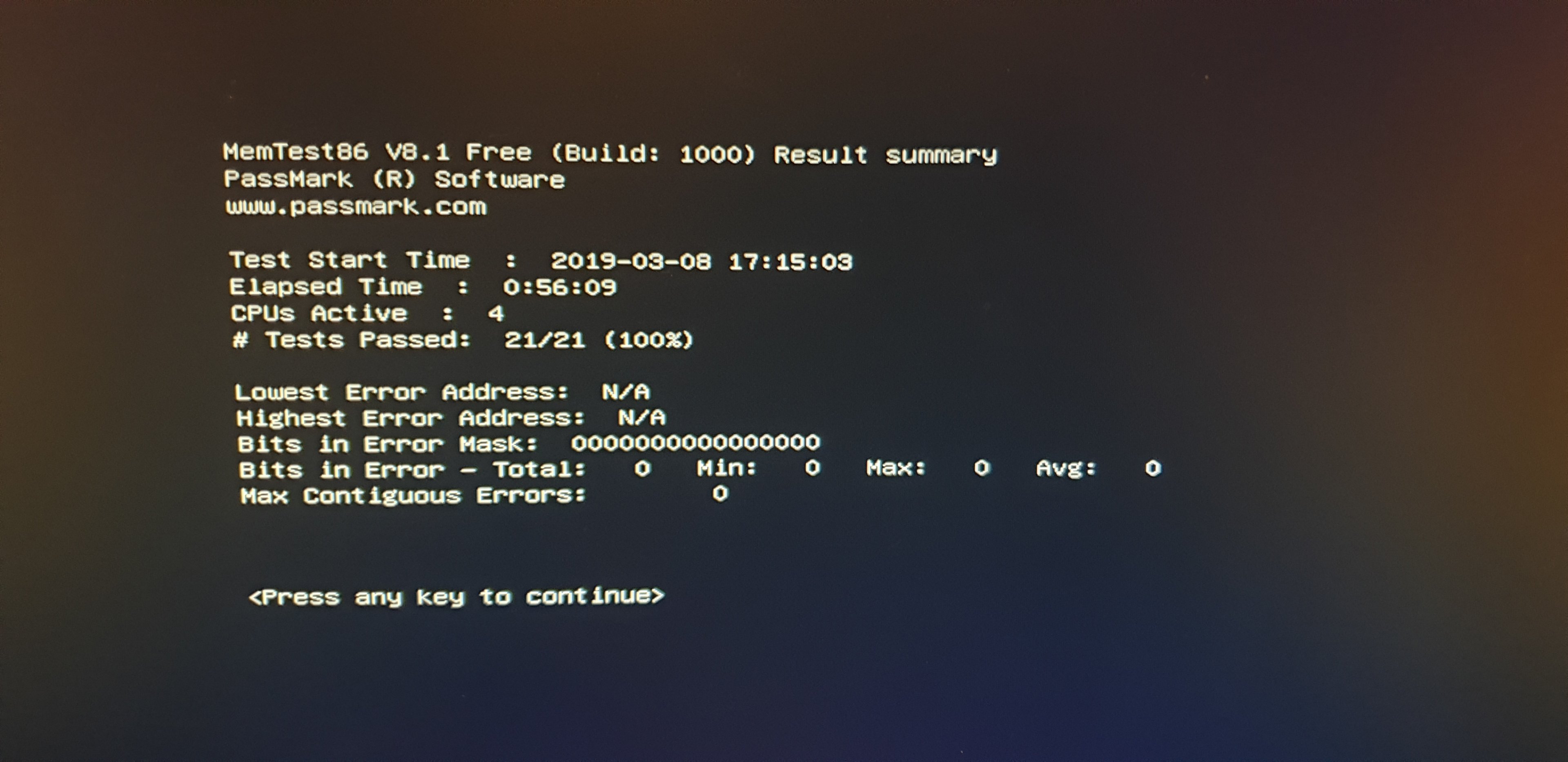

Hab memtest86 jetzt mal für ne gute Stunde laufen lassen, hat keine Fehler gefunden.
Wie gesagt, die Crashes sind nicht nur bei APEX, sondern auch bei Rainbow Six Siege, welches ich vor wenigen Monaten noch einwandfrei ohne crashes spielen konnte.
Den Bluescreen mit der MEMORY_MANAGEMENT Meldung hatte ich NUR 2x, als ich auf einen älteren Grakatreiber downgraded habe. Nachdem ich wieder auf den neusten gegangen bin, kein Bluescreen mehr. Das ist jetzt auch schon ca. 2 Wochen her.
