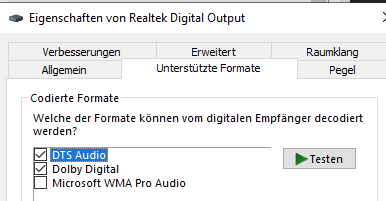

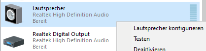

Normal geht man ja auf "Lautsprecher konfigurieren" und wählt dort 5.1 aus. Dann wird das auch im Spiel erkannt und verwendet. Die Option gibt es aber nur bei "Lautsprechern" und beim "Realtek Digital Output" eben nicht.
Wenn ich hier auf "Testen" drücke spielt er mir allerdings alle 5.1 Kanäle richtig ab:

wie bereits schon erwähnt musst du dein System so konfigurieren, dass du 5.1 dort einstellen kannst.
das dort häckchen bei DD und DTS sind bedeutet nur, dass schon so fertig vorliegendes material (z.b bei einer Film Datei) auch so (Bitstream) ausgegeben wird.
ansonsten Produziert ein PC aber ein PCM signal, das sich nur in stereo via Toslink übertragen lässt.
ansonsten muss es kompremiert werden. Dafür wiederum muss aber auch der Treiber in der Lage sein, diese Funktion darf nicht mangels lizenzen gesperrt sein.
als tipp, steck doch mal irgendwelche Kopfhörer in die drei Klinkenbuchsen oft werden die dann erst aktiv und angezeigt. ggf kannst du dann 5.1 auswählen. und mit etwas glück gibt er das auch parralel über toslink aus.

Das vereinfacht sich alles, sowie du auf analoge Übertragung wechselst. Mit deiner extra Soundkarte hast du ja auch nochmal eine gewisse Abschottung vom Rest des PCs. Das komplizierteste ist wahrscheinlich die richtige Zuordnung der Kanäle über die entsprechenden Buchsen der Soundkarte und der Logitech-Anlage. Das Original-Kabel ist da einfach farblich codiert, also Grün in Grün, Schwarz in Schwarz und Orange in Orange war das bei mir immer :>.
Wichtig ist bei der analogen Übertragung nur, dass du dich von sämtlichen DTS Connect/Interactive, Dolby Digital Live, Pro Logic oder sonstigen Settings deiner Soundkarte fernhälst und in Windows einfach nur auf eine 5.1 Konfiguration stellst. Auch muss in deinen Videoplayern Bitstreaming/Passthrough deaktiviert werden. Dekodiert wird bei der analogen Übertragung vollständig auf dem PC. Deine Logitech-Anlage stellst du bei Input auf "Direct", kein Coaxial oder Optical.
Normal, weil der Digital Output quasi dem Bitstreaming über Coax/Toslink entspricht und die Dekodierung extern erfolgen muss - die Lautsprecher-Konfiguration spielt dann nämlich für Windows keine Rolle. Das muss der externe Dekoder/Verstärker dann regeln. Das Problem dabei ist auch, dass darüber nur stark komprimierte Mehrkanal-Codecs gesendet werden können. TrueHD/Atmos, DTSHD usw. kannst damit knicken.
