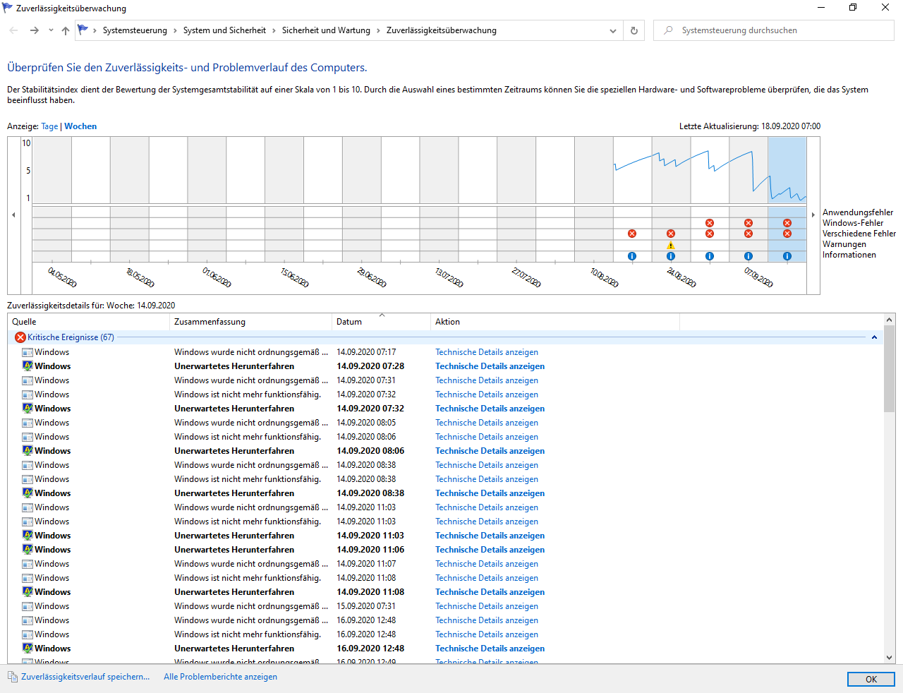

Temperaturen waren unter Prime Stresstest völlig normal (<65°C), im Normalbetrieb ist die SSD mit knapp 45°C das wärmste.
Die Bluescreens sind "wahllos", teilweise drei bis viermal direkt hintereinander, dann läuft der PC wieder mehrere Tage durch ohne Neustart.
