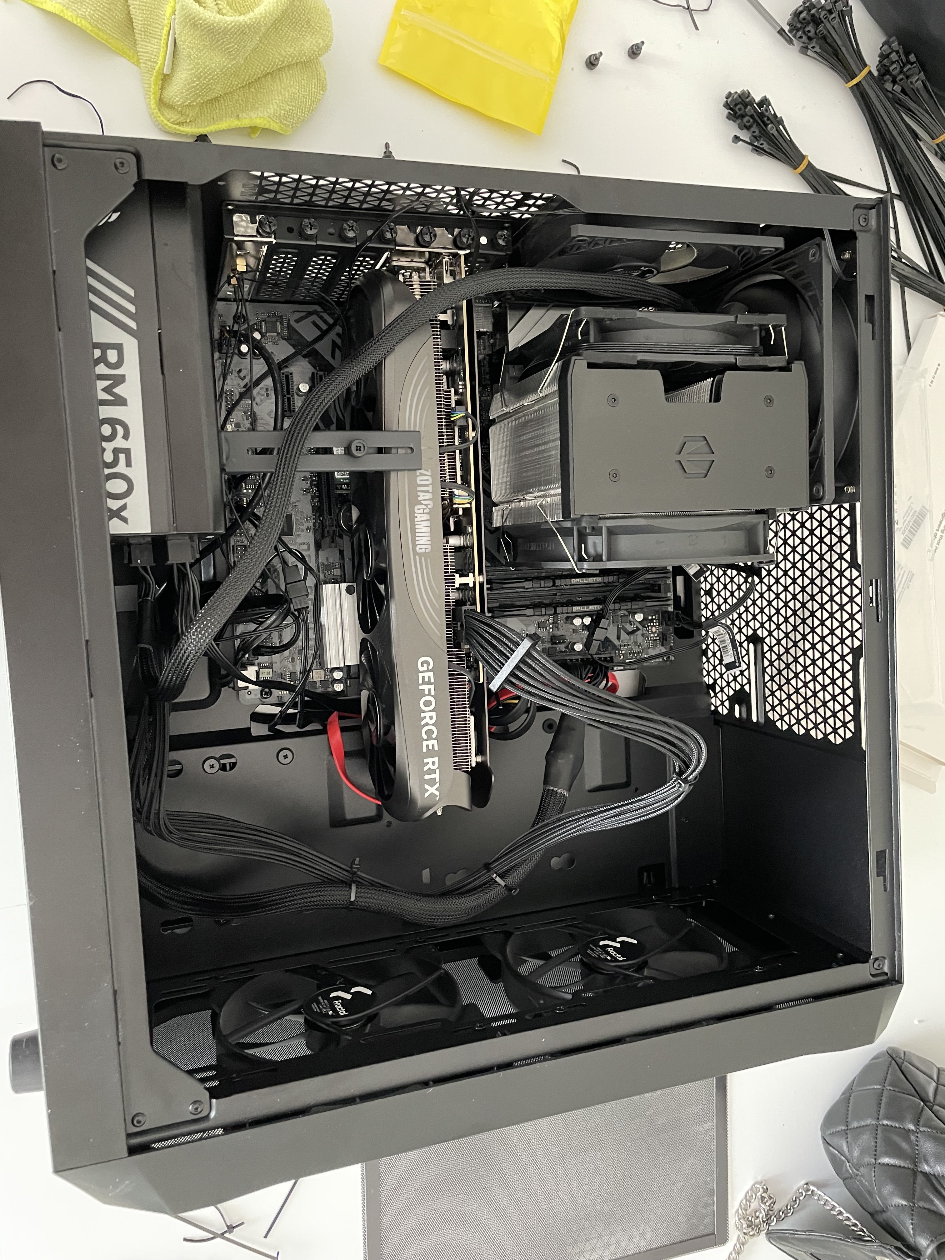

Habe mir die RTX 4080 Super und den zusätzlichen Kabelbaum von Corsair zum Anschluss von 12VHPWR am Netzteil gekauft. Während ich bei 60fps oder im Desktopbetreib gar kein Spulenfiepen höre, höre ich es bei 144fps mit hohem GPU-Load leider doch. Der PC steht unter dem Tisch und da höre ich es nur wenn die Lautsprecher ganz leise oder stumm sind, sobald man auf Zimmerlautstärke aufdreht nehme ich nichts mehr wahr. Ich habe euch auch ein mp3 angehängt, aufgezeichnet mit dem Handy bei offenem Gehäuse ganz an der Grafikkarte dran bei 144fps - wobei eine Aufzeichnung mit dem Handy natürlich nicht 100%ig wiedergibt was man in echt hört.
Die Grafikkarte kostet viel Geld, da will ich nicht später bereuen die Grafikkarte zu behalten trotz Spulenfiepen. Wie sind da eure Erfahrungen:
a) Ist die Wahrscheinlichkeit hoch, dass eine andere Grafikkarte dasselbe oder sogar lauteres Spulenfiepen hat? Dann kann ich damit leben, auch wenn man es dann beim Zocken abends leise hören wird.
b) Ist mein Spulenfiepen schon sehr laut im Vergleich zu den anderen Karten? Dann würde ich die Grafikkarte zurückschicken.
Fps begrenzt auf 144 (mehr kann mein Monitor nicht) - Spulenfiepen wird ganz wenig leiser aber ist noch da

dann kannst du es noch mit 70% Powertarget versuchen, oder manuellem UV per Curve Editor
anderes Netzteil kann auch helfen
klar, warum sollte es bei einer 4080 "nicht normal" sein ?
tendenziell hat fast alles ein spulenfiepen nur ob und ab wann man es hört ist die frage.
Für 144 fps finde ich das Geräusch sehr dezent. Es gibt Karten, die geben ganz andere Geräusche von sich. Für die Leistungsaufnahme der Karte, wäre es für mich akzeptabel. Grundsätzlich macht jede Karte elektronische Störgeräusche. Die Frage ist nur auf welcher Frequenz und nimmt man es bei laufenden Lüftern wahr.
Ansonsten kannst du noch undervolten. Das sollte das Geräusch weiter minimieren.
aluis schrieb:
Ich will echt nicht rumstänkern, aber bei deiner Verkablung und dem Lüfteraufbau wird mir schlecht.
Was genau würdest du anders verlegen? Kabel vor den Lüftern mehr zur Seite binden (und die Stecker dadurch mehr knicken), oder die Kabeln zwischen Grafikkarte und Netzteil mehr zusammenbinden?
Hat jetzt natürlich nichts mit dem Thema zu tun. Aber CPU Kabel von "hinten" hochziehen, damit es nicht direkt im Lüfter hängt. Eigentlich kannste alle Kabel (Mainboard/GPÜ) "nach hinten" und dann wieder "nach vorn" durchziehen. Sieht halt schöner aus.
CPU Kabel ging nicht anders verlegen, denn das passt nur da wo es ist rein solange die Gehäuselüfter bleiben wo sie sind - hätte es eh versucht über dem CPU Kühler an die Gehäuserückseite zu legen aber geht sich platztechnisch nicht aus. Ok gut das Mainboard und GPU-Stromkabel könnte ich hinten nach unten verlegen, aber beim GPU-Kabel war ich zu feige weil man ja liest man soll dieses Stromkabel nicht so sehr knicken.
Bedenken hab ich nur bei den 2 kleinen Kabeln vom M2-WLAN-Adapter zur Antenne - sagen wir der PC steht aufrecht und man sieht von der Seite drauf - dann laufen sie unter dem linken Ende der GPU. Am Foto kommen sie ja sogar fast in den linken GPU-Lüfter rein, habe sie deswegen dann hinter den GPU-Lüfter geschoben - so können sie in keinen Lüfter reinkommen, höchstens berühren sie die warme GPU aber da wird ja doch nichts schmoren.
