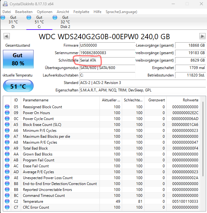

Du hast doch von einer SATA-SSD auf eine NVMe (PCIe) geklont, die jetzt im selben Slot steckt?
Mad_Mike schrieb:
Wenn ich das so sehe ist die Schnittstelle SATA, obwohl sie in der M.2 Buchse steckt.
Dann ist das mit dem Bluescreen jetzt die Folge davon, da es noch nicht weiß, dass es jetzt über PCIe läuft.
Egal ob direkt geklont, oder über den Umweg mit dem Image. Problem bleibt das gleiche. Auch ein anderes Tool wird da nichts ändern.

Mad_Mike schrieb:
Nein. Der jetziger Windows Datenträger ist eine WDC WDS240G2G0B-00EPW0 240,0 GB, welche auf dem Board im m.2 Slot steckt. Ich habe das besagte Image auf einem anderen Datenträger erstellt,
Ich weiß jetzt nicht genau was du mit dem "anderen Datenträger" (dritte SSD?) meinst, aber für mein Verständnis wäre die Antwort "Ja. Der jetzige Datenträger ist eine ..." richtig gewesen. Du hast hier bestätigt, dass du eine SATA-SSD WDS240G2G0B-00EPW0 im M.2 Slot stecken hast, und diese doch offenbar auf eine NVMe-SSD (Samsung 970 EVO) klonen möchtest. Das haut eben nicht so ohne weiteres hin.

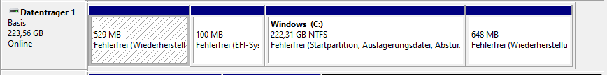

Sind denn alle Partitionen, die für Windows wichtig sind, auf einem Laufwerk oder sind irgendwelche auf einer anderen Festplatte? Das kann man in der Datenträgerverwaltung einsehen.
Ich benutze für das Klonen auch nicht AOMEI, habe den Partitionsmanager. Bei dem kann man einen Haken setzen damit der EFI Eintrag zum Booten für die neue SSD eingetragen wird.
Alle auf einem Laufwerk und bereits hier im Thread gezeigt.
Die Wiederherstellungspartition ist 2x auf deiner SSD 😳. Ob das so richtig ist? Wenn nicht, dann ist das der Fehler.
