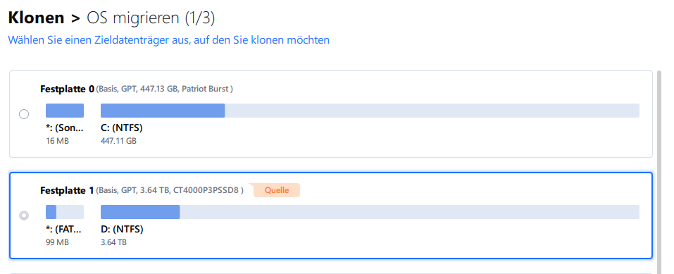

Nun dachte ich, ach, ich gucke mal in das EaseUS tool rein, ob ich evtl. ein Klon des Betriebssystems auf der 4TB installieren und booten kann. Aber EaseUS denkt scheinbar die 4 TB SSD ist noch immer das System und fragt ob ich denn auf die SATA-Festplatte klonen/migrieren möchte. Andere Programmverknüpfungen laufen ins leere. Suche ich die Programme händisch auf der anderen Platte, starten manche mit meckern, manche ohne mucken, andere gar nicht.

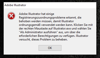

Illustrator meckert zwar, startet aber von der 4 TB-Platte aus und macht keine Probleme.

Bild: EaseUS kann nur die 4TB als Quelle der Migration oder des Klonens wählen, dabei Läuft das System gerade von C://, der SATA-Festplatte.

Aber er bootet doch von C, der 480GB SATA-Platte. Die zumindest hat im ersten Screenshot auch die Windowsfahne. Das entspräche auch der Schilderung von der Computerbude, die auf der kleinen HSD erstmal wieder Win10 und Treiber installiert hat.

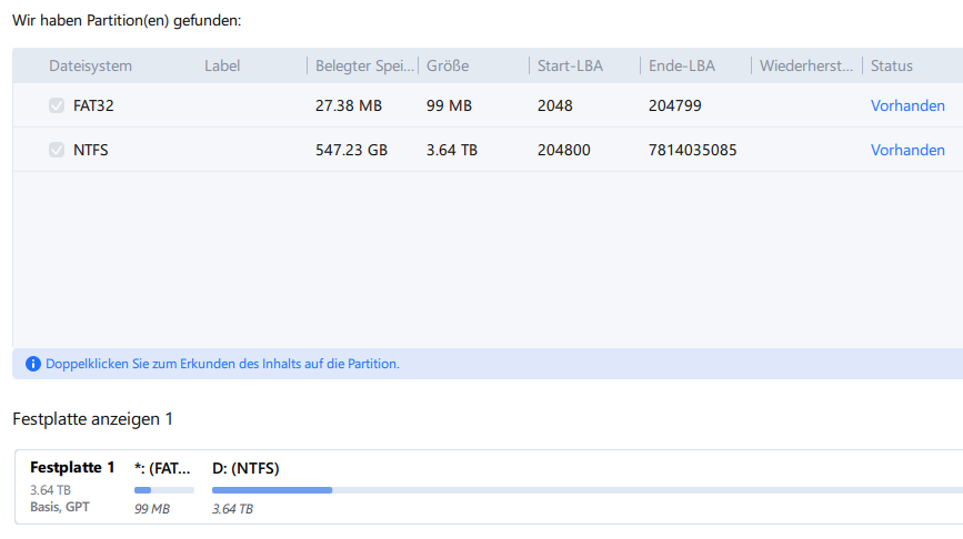

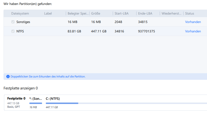

Hi, ich habe mit dem Partition Manager folgende Partitionen anzeigen können
SATA 480GB SSD:
4TB M.2 SSD:
Kann mir noch mal jemand versuchen zu erklären was welche Partition gerade macht? (oder einen Tipp geben wo ich nachlesen kann). Ich verstehe nicht auf welcher das System was tut.
