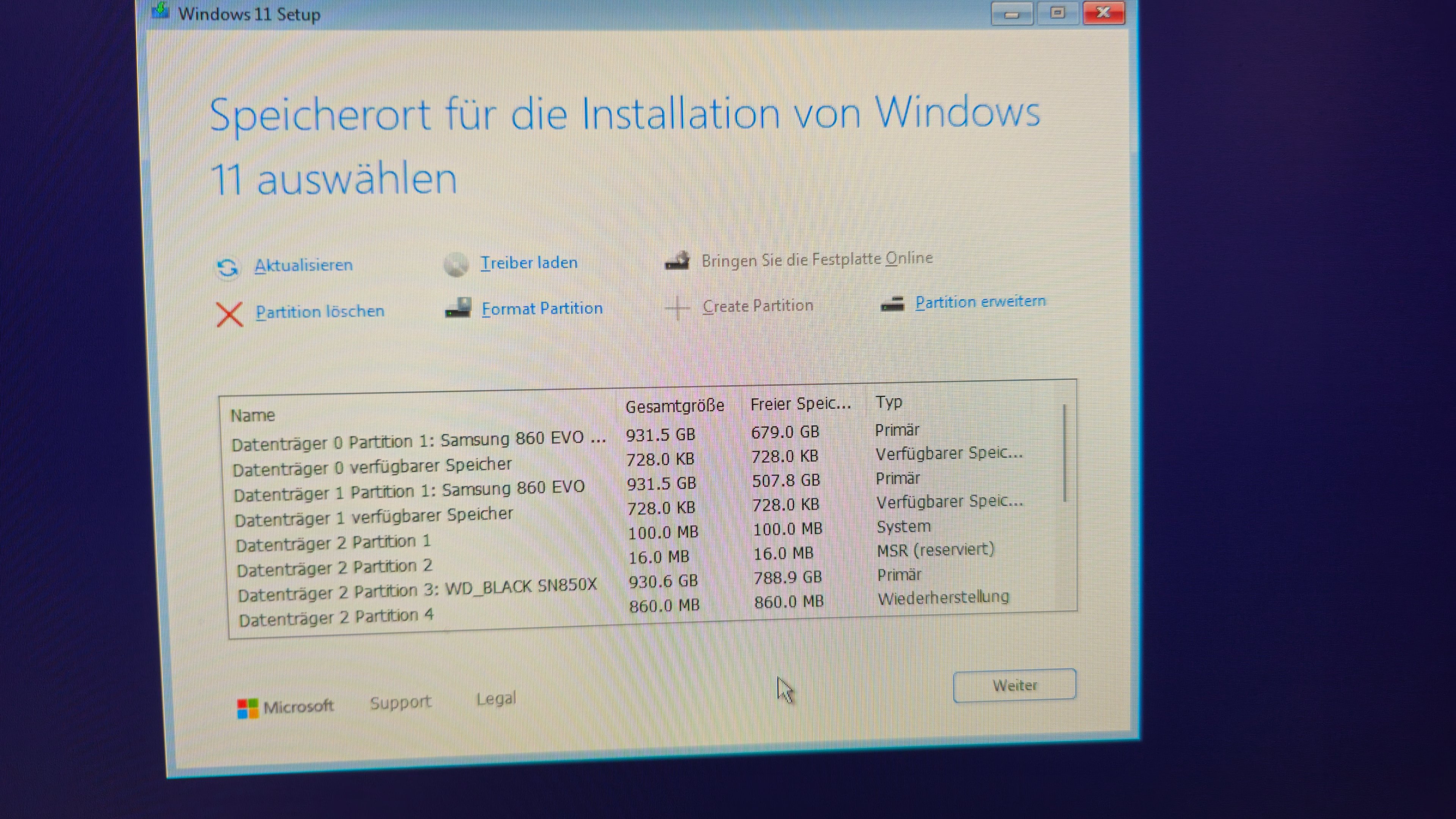

Wie habt Ihr denn die SSD's ohne Windows initialisiert und formatiert?
Was ist denn das WinPe, das bei der Installation gestartet wird?
Wäre ja ziemlich sinnlos, wenn man erst ein Windows installieren müsste, um Windows zu installieren.

Was wird denn bei der Installation gestartet?
Doch wohl WinPE, in einer RAM-Disk.
WinPE findet die NVMe nicht, weil im UEFI stat AHCI RAID eingestellt ist.
Korrigiert man das, wird die NVMe erkannt, kann initialisiert und partitioniert werden und Windows wird installiert.
