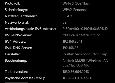

Siehe Screenshot oben aber laut windows ist der aktuellste installiertTCHAMMER schrieb:Welche Treiberversion?

Und da könnte schon das Problem sein. Realtek Chip und Treiber nicht aktuell. Realtek USB WLAN Chips werden gerne für Linux genommen aber Sie sind leider auch dafür bekannt nicht immer Stabil zu laufen.
Hier gibt es noch einen Aktuelleren Treiber den du probieren könntest. Müsstest dann manuell über den Gerätemanager installieren.
Wenn es ein Desktopcomputer ist könnte es sinnvoller sein eine WLAN Karte zu installieren.
Alles klar, danke! Habe den Treiber installiert. Mal schauen wie es jetzt läuft.TCHAMMER schrieb:Und da könnte schon das Problem sein. Realtek Chip und Treiber nicht aktuell. Realtek USB WLAN Chips werden gerne für Linux genommen aber Sie sind leider auch dafür bekannt nicht immer Stabil zu laufen.

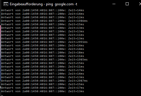

Leider macht das keinen Unterschied, Ping sieht wie folgt aus, und ingame teleportiere ich immer noch alle paar Sekunden hin und her...
Hat vielleicht jemand noch eine Idee, was ich probieren könnte?
Infos zum Netzwerk:
Infos zum Netzwerk:

Also irgendwie ist es ganz seltsam, ich konnte jetzt heute morgen z.B. 2 Stunden zocken ohne irgendwelchen Problemen. Dann 5 Minuten später, funktioniert es wieder gar nicht. Ich habe dann mal google angepingt, und man sieht, dass das in ganz regelmäßigen Abständen passiert. Irgendwas kann da nicht stimmen.
Immer wenn ich im Spiel teleportiere, ist auch der Ping Spike bei google.com. Ich denke inzwischen, dass das Problem nicht am Router/Internet selbst liegt, sondern an meinem PC.

Also ich habe jetzt die Lösung.
Meine Wlan Antenne scannt wohl alle paar Sekunden das Netzwerk ab, und das führt zu den Ping Spikes. Das Ganze kann man deaktivieren, in dem man das hier in die Konsole eingibt:
netsh wlan set autoconfig enabled=no interface="WLAN 2"
Einzige Nachteil, ich muss das bei jedem Neustart erneut eingeben. Aber damit habe ich keine Ping Spikes mehr.
