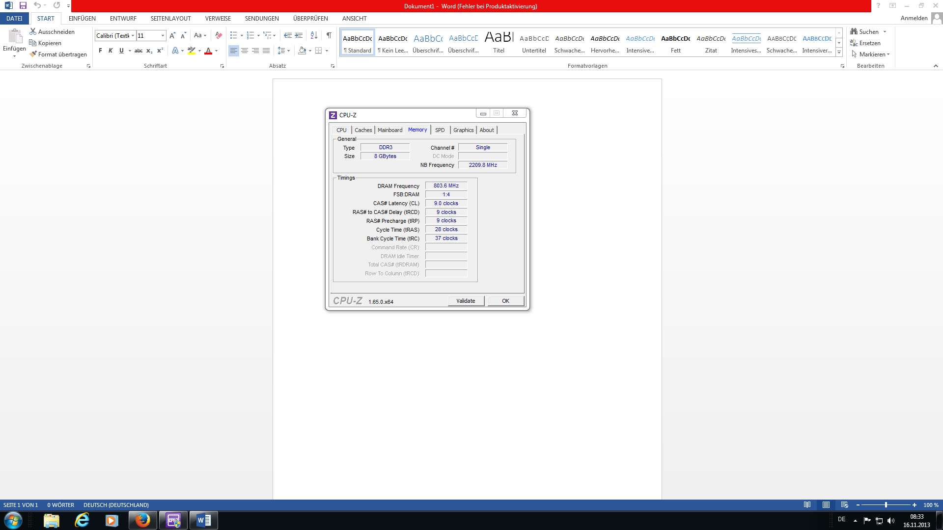

Nun habe ich vor einiger Zeit bemerkt,dass das System nur mit 4GB statt 8GB arbeitet... Die eingebauten 8GB werden angezeigt.
Ich habe auch im Bios auf 2T umgestellt. DRAM ist um 0,10V erhöht...
Hat mal wieder jemand ne helfende Hand für mich?

die Ram Speicher sind auf 1866 ausgelegt... soll ich sie erstmal bei 1600 lassen? Und dann bei wieviel V?
Und die Riegel sind in Slot A2 und Slot B2 gesteckt, da Slot A1 vom MEGA CPU Lüfter leicht überdeckt ist... das ist doch egal, oder?
zeigt immer noch singlemodus an.,.. wenn ich beide riegel in b1 und b2 stecke, dann zeigt er mir 8 gb an ???
NOch ne weitereMöglichkeit?

Alles wie beschrieben ausprobiert :-(( vielleicht mögen sie sich wirklich nicht...
Wieso werden denn Auf Slot a1 und a2 oder b1 und b2 nicht die vollen 8GB ausgeschöpft, sondern nur im dualchannel??
