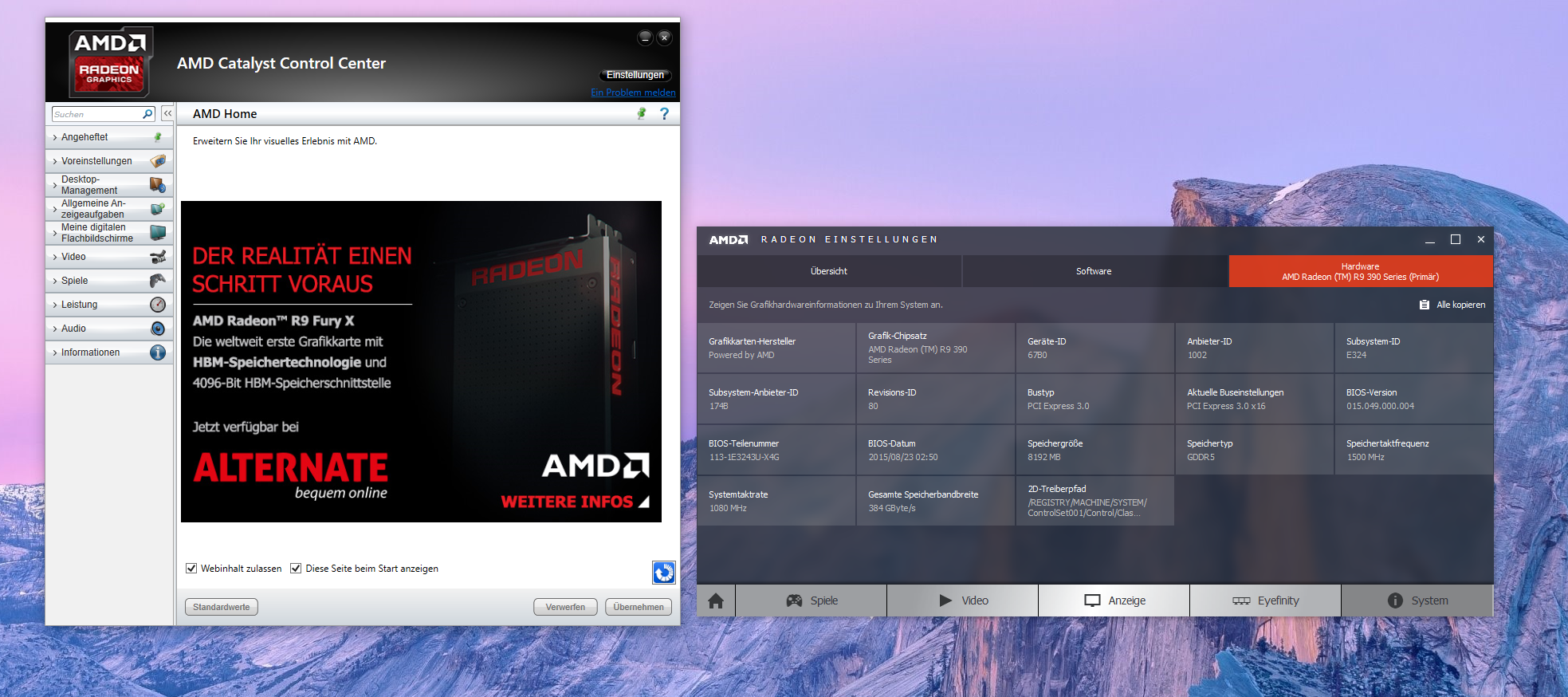

Hallo, ich hab genau das gleiche Problem seit ein zwei Tagen.
Ich bin mir absolut nicht sicher woran es liegt. Hab mein PC am 30.12 zusammengebaut. Die ersten drei Tage habe ich mit Win7 benutzt. Hab ab und zu GPU-Z an weil ich neugierig war wie die GPU taktet. Sie war in Just Cause 3 (2560x1440) alles High immer auf 1080MHz. Vorgestern hab ich Win10 upgrade gemacht und danach nicht mehr Just Cause gespielt. Heute ist mir aufgefallen das JC nicht so aus sah wie das letzte mal.
Hab GPU-Z angemacht und Log füge ich mal im Anhang ein. Anhang anzeigen GPU-Z Sensor Log.txt
Die R9 geht nicht mal mehr auf 1080 hoch. Die meiste Zeit bei 300MHz oder 600Mhz ?!
Bin neu bei AMD sind beide Software eigentlich notwendig oder kommen die sich in die Quere ? Win10 hat selber CCC geladen, das andere kam von der CD bei Win7.
Außerdem sind im CCC 6x aufgelistet
Ist das auch normal ?
Hier sieht man am 31.12 wie sie voll auf 1080Mhz läuft.
Bei dir Zykarus liegt es an deinem Win 10 update, wie schon in deinem Thread geschrieben wurde.
Deinstallier den Treiber mit DDU und installier die aktuellen Treiber für Win10.
Wenn das nicht hilft würde ich nen clean install von Win10 machen.
