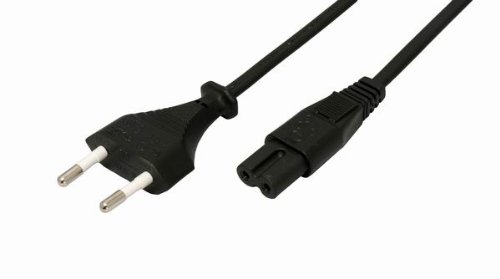

Also nur den Stecker in der Steckdose oder auch im Gerät drehen ?
In der Steckdose ... aber vorher raus ziehen, bitte. Wie Du den Stecker im Gerät drehen willst, mußt du uns mal erklären.
Im Gerät kann man den Stecker doch auch um 180 Grad drehen.. oder wie meint ihr Stecker drehen ?

Wie schon geschrieben kann eventuell das drehen des Netzsteckers (in der Schuko-Dose oder am Gerät, völlig egal solange man nur eins von beidem dreht...) helfen, bei mir allerdings nicht.
