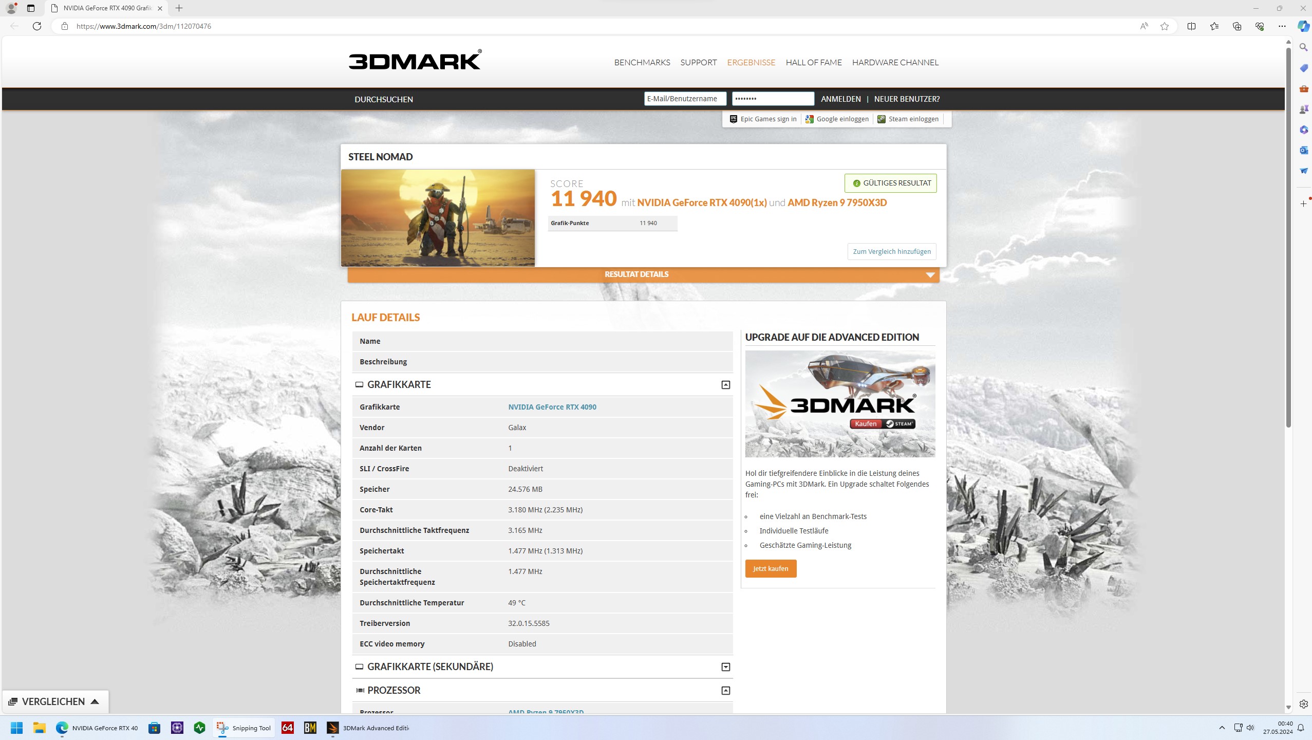

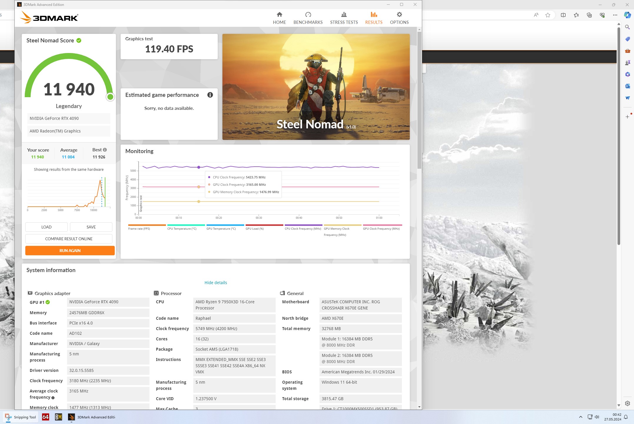

System: RTX 4090 OC, 7950X3D, DDR5-8000
3DMark Steel Nomad – Vulkan: 11940
https://www.3dmark.com/3dm/112070476
Tolles Ergebnis und unter Vulkan bei Deinen Taktraten auch völlig plausibel. Glückwunsch!:schluck:
Reaktionen: Mcr-King und funkflix
Danke, sowas schüttelt man auch nicht einfach mal aus der Hose, da muss man schon bisschen Zeit investieren. :)
Reaktionen: Mcr-King und MoinWoll

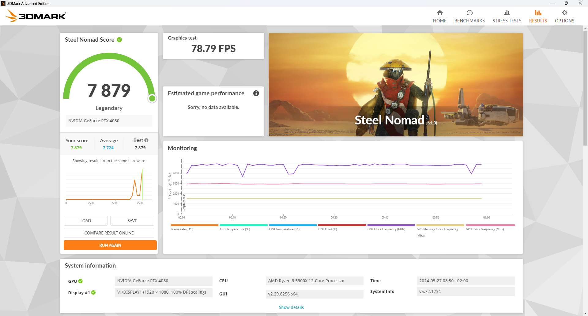

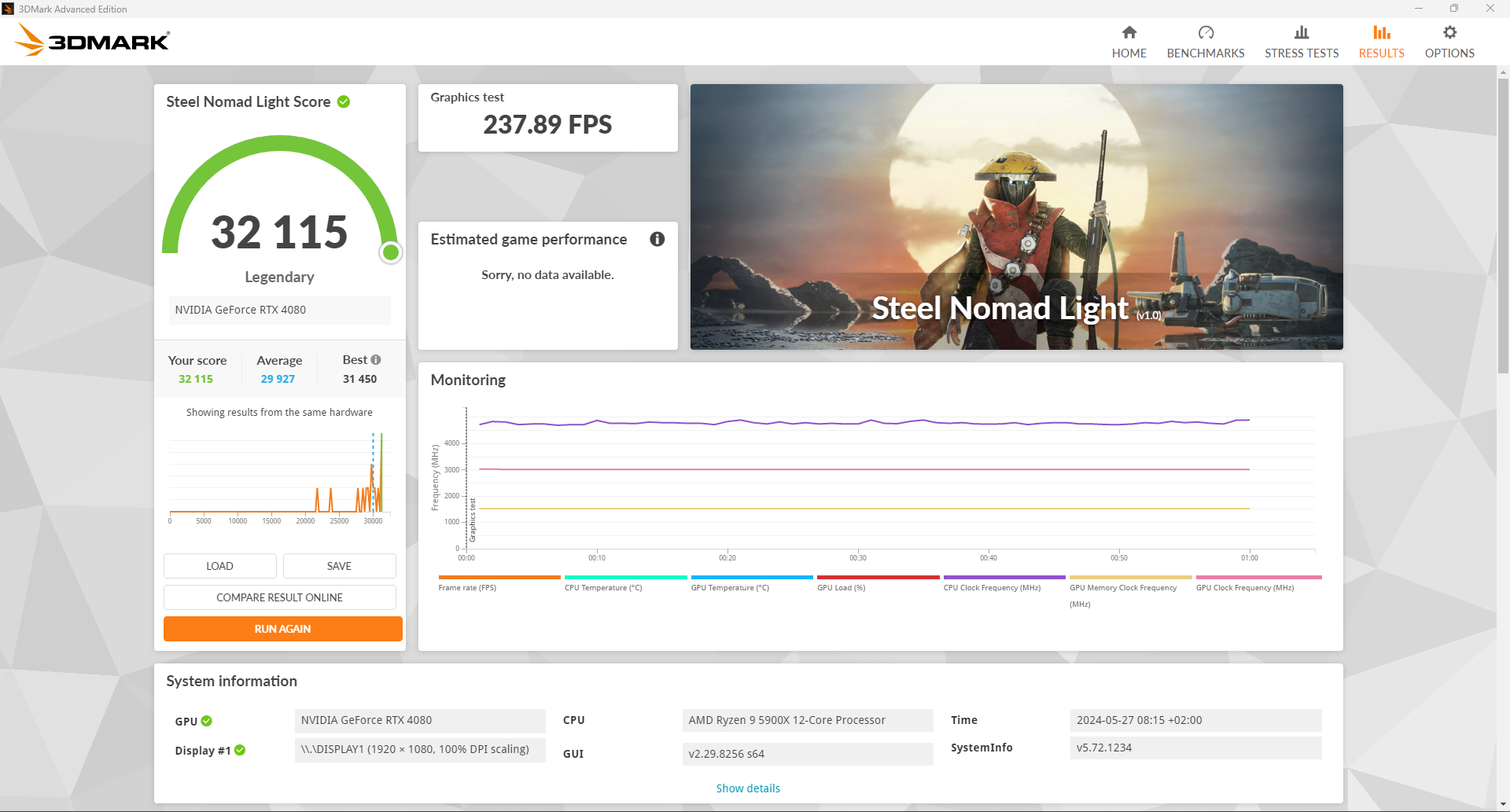

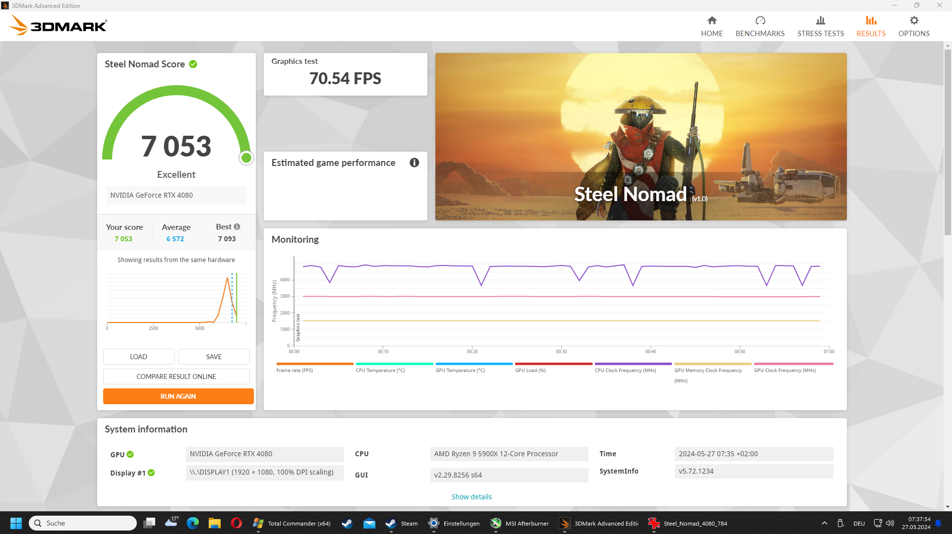

System: RTX 4080 (OC), 5900X, DDR4-3800
3DMark Steel Nomad – Standard: 7053
3DMark Steel Nomad – Vulkan: 7879
3DMark Steel Nomad Light – Standard: 32115
3DMark Steel Nomad Light – Vulkan: 31925
DX12
VULKAN
Light DX12
Light VULKAN
