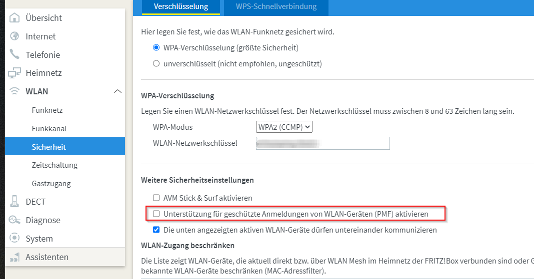

chrissi-92 schrieb:
WLAN-Anmeldung ist gescheitert (2,4 GHz): Die erneute Anmeldung ist aufgrund aktiver "Unterstützung für geschützte Anmeldungen von WLAN-Geräten (PMF)" gescheitert. MAC-Adresse: D0:37:45:03:63:
PMF deaktivieren, damit kommen viele Geräte nicht klar und fliegen dauernd aus dem WLAN wie man hier auch sehr schön erkennen kann.
Reaktionen: tollertyp

Ich weiß nicht mal was PMF ist und wo diese Option zu finden ist
Dann hat sie der Angreifer aktiviert...
