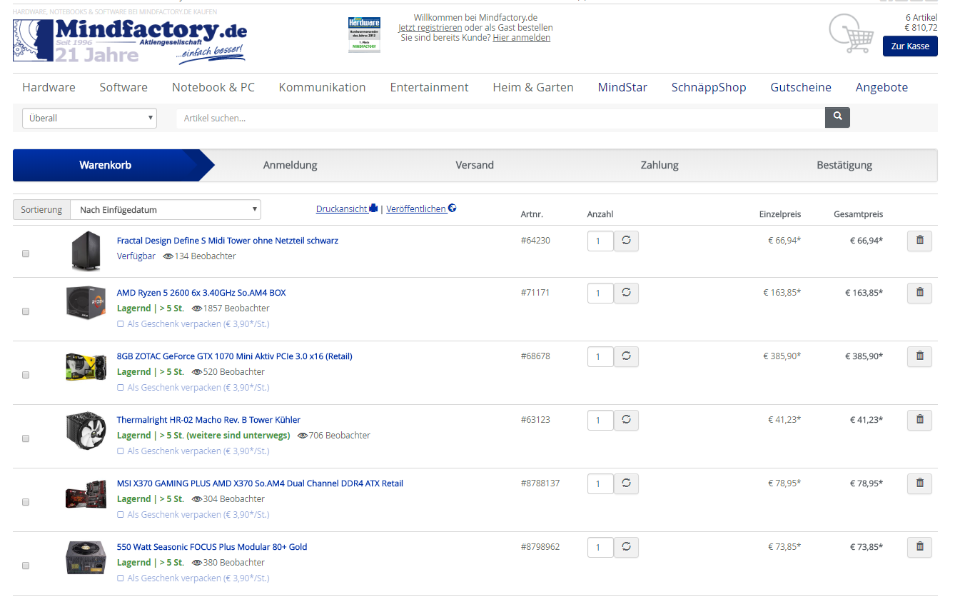

Warenkorb Mindfactory

Hey, also ich hab deinen Warenkorb ein wenig nach meinem Geschmack abgeändert. Ein effizienteres Netzteil und ein CPU Kühler der auch definitiv für Silent Systeme taugt. (Hab den selbst und der ist sehr sehr leise,wenn richtig eingestellt).
Das Define S kommt mit 2 Fractal Design Dynamic GP14. Die sind absolut in Ordnung und machen auch keinen übermäßigen Lärm!(Auch selbst getestet).
Das mit dem Bios - Update solltest du definitiv beachten. Entweder da wo du bestellst anfragen ob das neuese drauf ist, oder eine Bios Update ordern. Ohne "alte 1xxx" Ryzen CPU kannst du da sonst nichts machen. Oder du holst dir nen Ryzen 5 1600 und sparst noch mal 30€.

aufgrund diverser rabattaktionen, einer budgeterhöhung ("solange es p/l mäßig sinvoll ist, darf das budget etwas überzogen werden") und HisN einwand sieht die aktuelle zusammenstellung so aus:
RAM: G.Skill RipJaws V schwarz DIMM Kit 16GB, DDR4-3200, CL16-18-18-38 (bereits gekauft)
SSD: Samsung SSD 860 EVO 500GB (bereits gekauft, reicht als Festplatte)
Netzteil: be quiet! Straight Power 11 550W ATX 2.4
Gehäuse: Fractal Design Define R6 Black TG, Glasfenster, schallgedämmt
CPU Kühler: Thermalright Macho Rev. B
CPU: AMD Ryzen 7 2700, 8x 3.20GHz, boxed
GPU: Zotac GeForce GTX 1070 Mini, 8GB GDDR5
einzig beim mainboard bin ich mir unschlüssig was ich holen soll. eventuell:
ASRock X470 Master SLI
Gigabyte X470 Aorus Ultra Gaming
gruß, rikimaru
