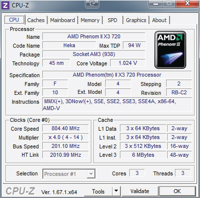

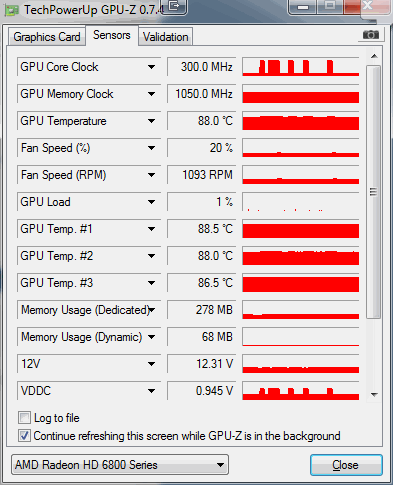

Screenshots von CPU-Z und GPU-Z habe ich im Anhang unten hinzugefügt.
Bei der CPU schwankt der Core Speed regelmäßig oszillierend zwischen 800 und 2800 MHZ.

In der tat, die Grafikkarte scheint sinnlos vor sich hin zu heizen!
Der Speichertakt scheint auch nicht auf IDLE zu sein, sondern im 3D Modus?
Erstmal den Grafikkarten Treiber neu installieren - und dann schauen ob die Karte zuverlässig zwischen 2D/3D modus umschaltet (siehst ja mit GPU-Z)

Außerdem überprüf mal den Lüfter der Graka, die kocht ja hier vor sich hin bei 1% Last und 88C.
