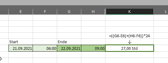

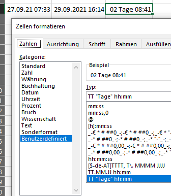

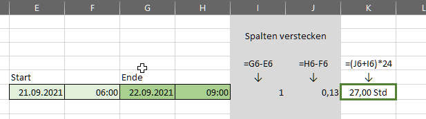

Hallo zusammen
Ich rechne in einer Excel-Tabelle die Verarbeitungszeit eines Prozesses mit folgender Formel:
=REST(C4-B4;1)
Die Zellen sind als Zeitformat formatiert (Stunden;Minuten) und das funktioniert wunderbar, auch wenn die Verarbeitung über Mitternacht läuft.
Jetzt hab ich das Problem, dass die 24 Stunden Grenze geknackt wurde und jetzt fliegt mir die Formel wohl um die Ohren...
Dachte ich könnte einfach 24 Stunden addieren im betreffenden Feld mit +ZEIT(24;0;0), aber das scheint die Formel nicht die Bohne zu interessieren, da passiert nichts.
Muss ich jetzt die Formeln alle umstellen auf =WENN(B6<=C6;C6-B6;1+(C6-B6)) damit das mit dem Addieren der 24 Stunden funktioniert?
Und wenn das jetzt generell länger wie 24 Stunden dauert muss ich da auch noch das Datum einbeziehen, damit das auf Dauer funktioniert, richtig?
Danke schon mal für Eure Antworten
