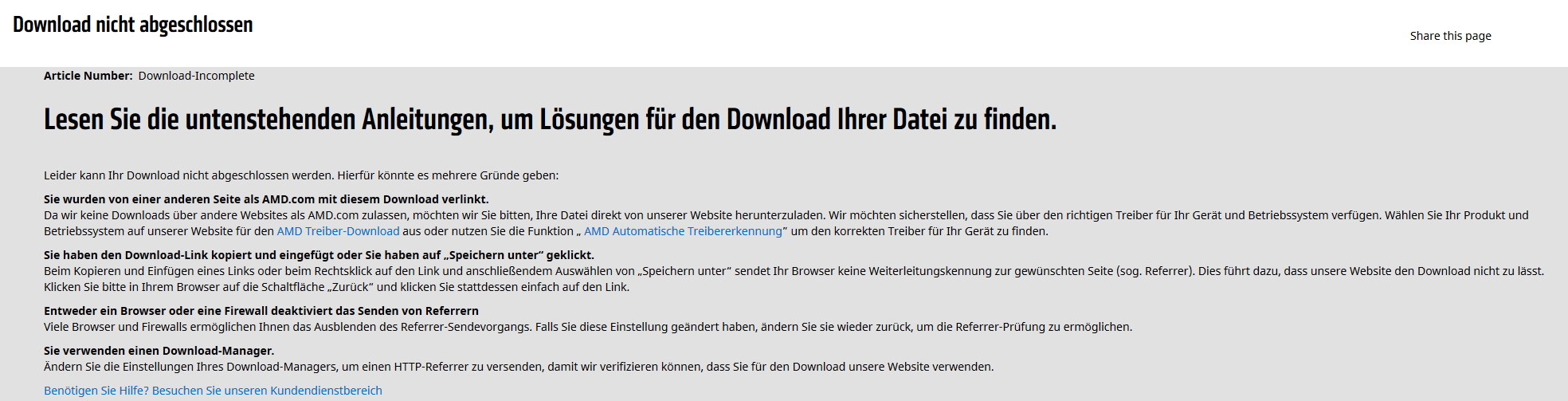

Danke aber bei mir wird angezeigt, dass der Download nicht abgeschlossen wurde. Obwohl gar keiner startete.

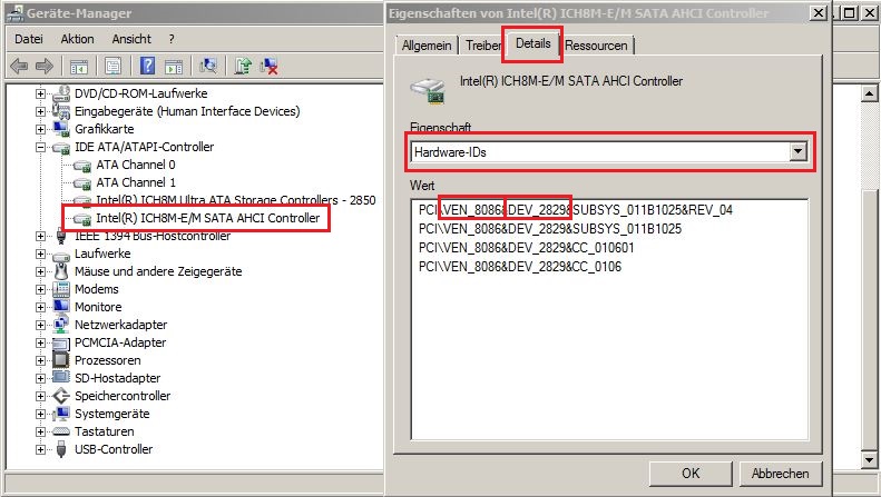

Gehen denn irgendwelchen Geräte nicht bzw. hast Du gelbe Ausrufezeichen im Device-Manager? Am sichersten ist die Suche mittels Device- und Vendor-ID (siehe Bildanhang), über eine Suchmaschine seiner Wahl findet man im Netz oft neuere Treiber als die auf der Herstellerseite.
Im Beispiel ein älterer S-ATA-Controller, der im ICH8M steckt, Vendor-ID ist 8086 (=Intel), Device-ID lautet 2829:

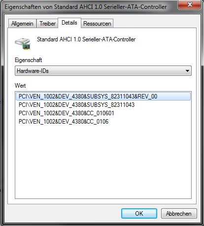

Diese Methode kannte ich noch nicht. Das ist ja klasse. War auf der Seite, finde aber für ID 4380 nur alte Xp Treiber. Oder ändert diese sich mit der Installation Neuer Treiber?
Vielen Dank. Auf jeden Fall wieder was dazu gelernt
Hm, muss ich ehrlich gesagt passen, wobei für AHCI sowieso kein hersteller-spezifischer Treiber nötig sein sollte (das ist der Zweck hinter AHCI), erst bei RAID und einigen NVMe-SSDs oder Steckkarten wird das nötig, da die Treiber normalerweise nicht im Betriebssystem drin sind.

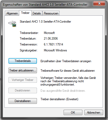

Was wird denn bei der Treiberversion (im gleichen Fenster unter "Treiber") angezeigt?
Wie zu erwarten, wird der generische Microsoft-Treiber benutzt. Das Treiberdatum hat nichts mit dem tatsächlichen "Alter" zu tun, Microsoft gibt jedem Treiber das gleiche Datum, auch unter dem aktuellsten Windows. Grund ist, damit Herstellertreiber (die ein neueres Datum haben), bei der Installation priorisiert werden, weil die Unterscheidung mittels Versionsnummer nicht möglich ist, jeder hat da seine eigene Nomenklatur.

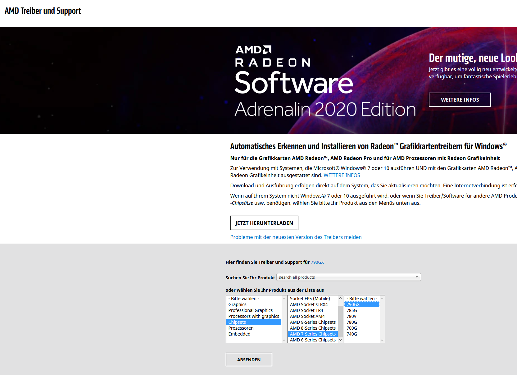

Möglicherweise hat AMD garkeinen besseren AHCI-Treiber entwickelt und der generische MS-Treiber ist bereits der bestmögliche. Für Deinen Chipsatz müsste das hier das richtige Paket sein: https://www.amd.com/de/support/chipsets/amd-7-series-chipsets/790gx
Im entpackten Ordner konnte ich keinen AHCI-Treiber finden, zumindest nicht mit Deiner Device-ID; lediglich IDE-Treiber, wenn man den Laufwerkscontroller im IDE-Modus betreiben würde, aber das sollte man eher vermeiden. ;)
