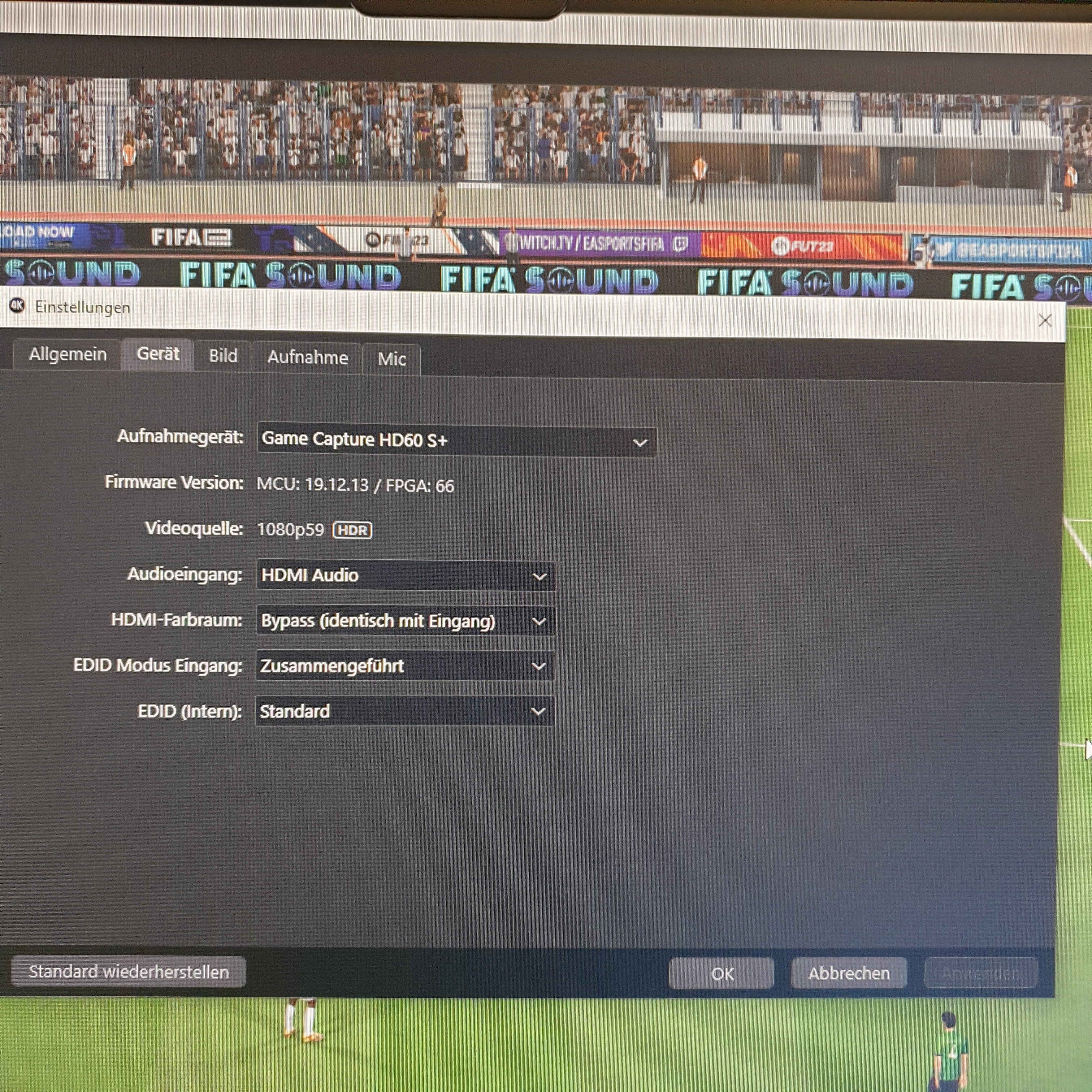

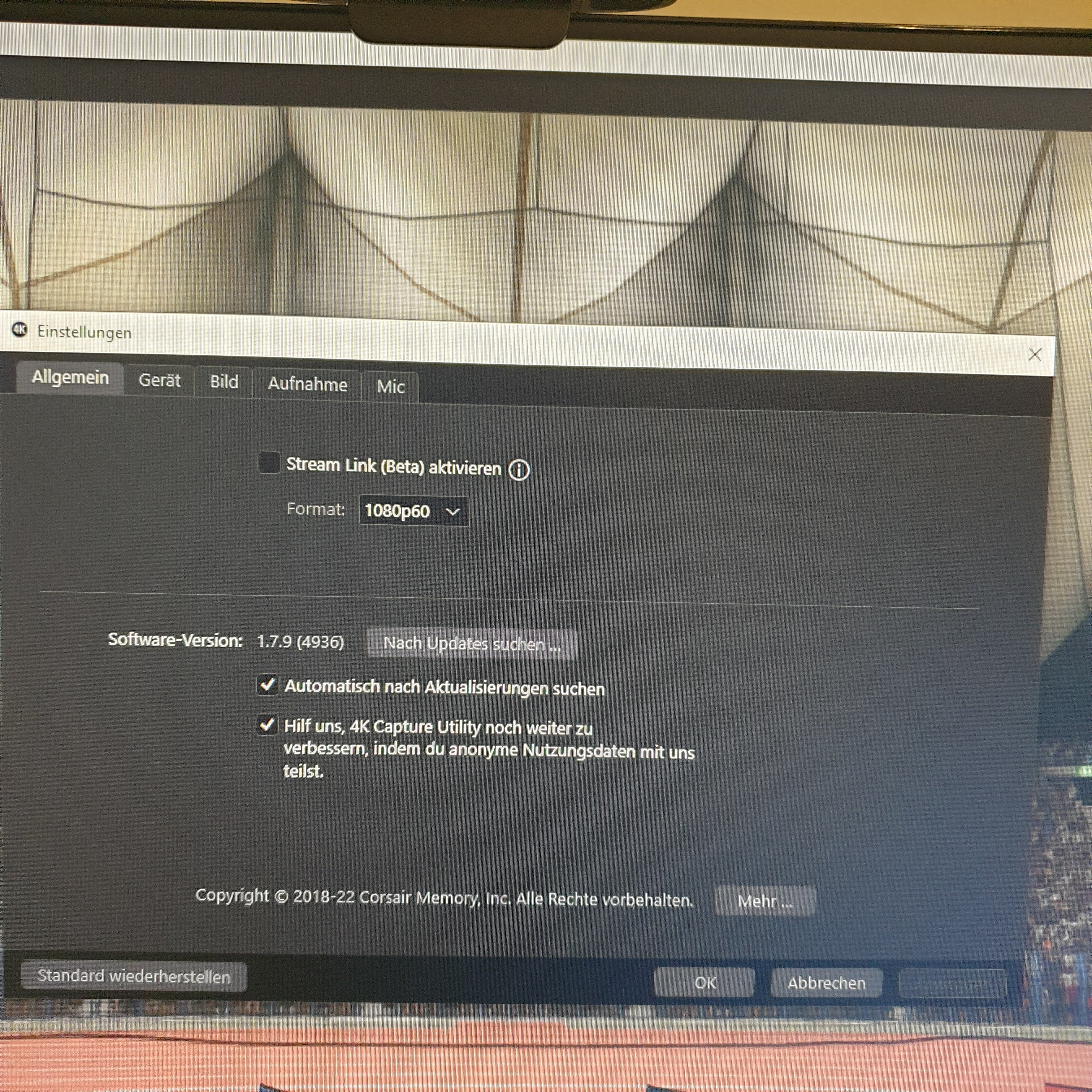

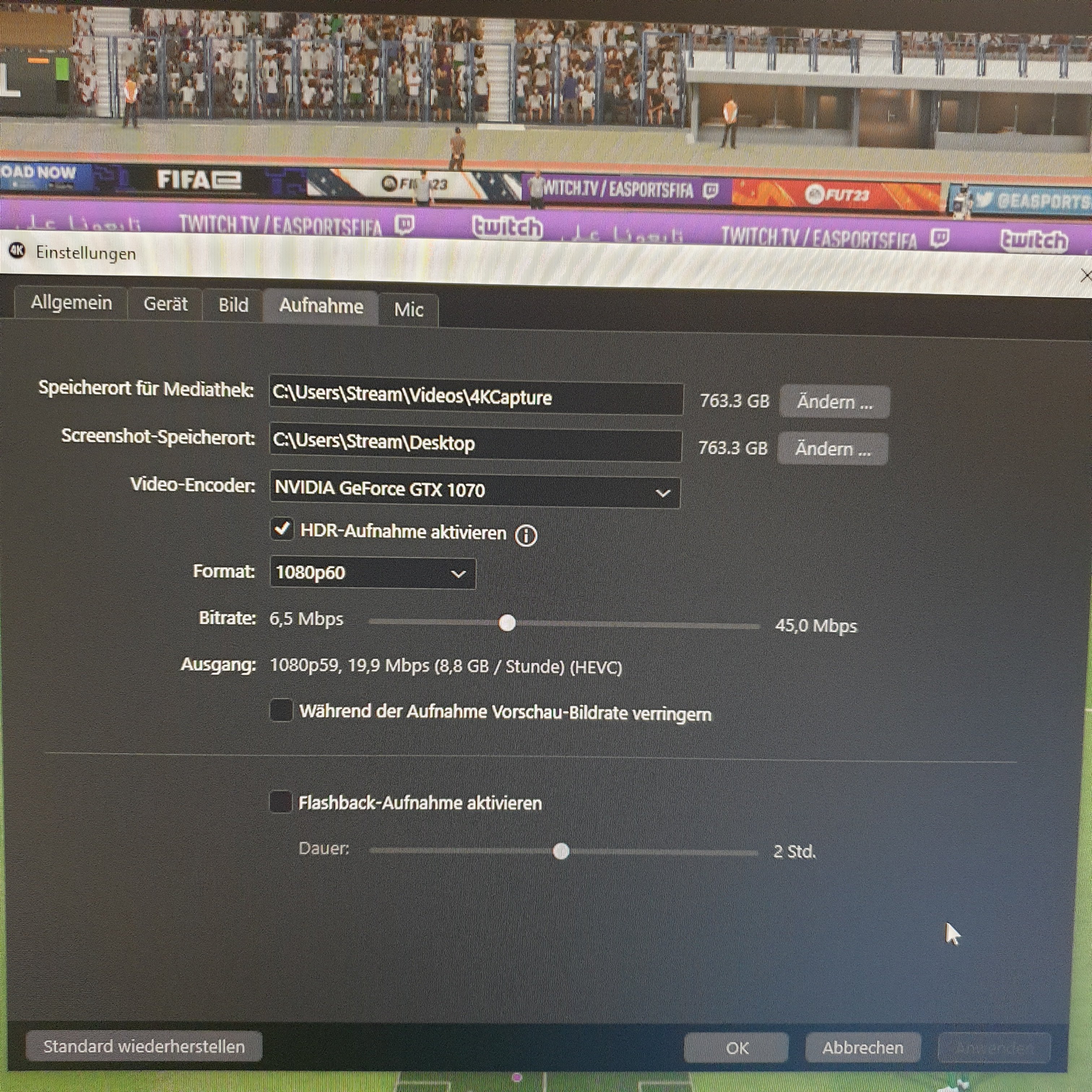

Aber mein Bild im elgato 4k capture utility lagt immer noch hard :(
Reaktionen: Cerebral_Amoebe
Hab mit avg Treiber alles installiert.
Der link zum forum bringt mir nix. Ich möchte ja nur das Bild von der ps4 aufm PC haben. Und das ruckelt hard. Ohne das ich den stream über obs überhaupt starte

Für die Elgato Game Capture HD60 S+ gibt es in dem Sinne keine Treiber, da es ein UVC (USB Video Class) Gerät ist.
Das "Capture Utility", Version 1.7.9.4940: https://edge.elgato.com/egc/windows/spotlight/1.7.9/4KCaptureUtility_1.7.9.4940_x64.msi
