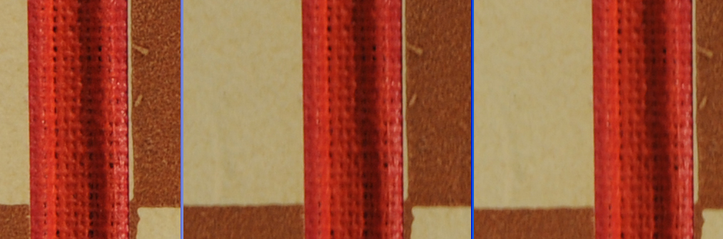

Normalerweise mache ich das ja nicht, aber hier mal ein Vergleich des 200-400 4 bei - von links nach rechts - f4, f5.6, f8:
unbenannt-2-kopie-jpg.247757
Man sieht deutlich, dass es bei 4, also Offenblende, am schärfsten ist.
Mein 28 1.4D ist bei 5.6, also 4 Blenden abgeblendet, am schärfsten.
Das 85 1.4D ist um 3-4 Blenden abgeblendet am schärfsten.
Das 50 1.4D ist ebenfalls um 3-4 Blenden abgeblendet am schärfsten.
Ich habe nur wenige Objektive, bei denen die Faustformel zutrifft. Bei der restlichen Ausrüstung in meiner Familie sieht es nicht viel anders aus.
