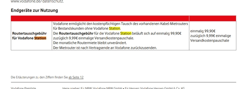

Frankchief schrieb:
haben aktuell Kabel-Internet von Vodafone.
Einfach ne Vodafone Station Wi-Fi 6 ordern:
@bender_ kann man im neuen Wifi 6 Vodafone Router den dns Server ändern?
