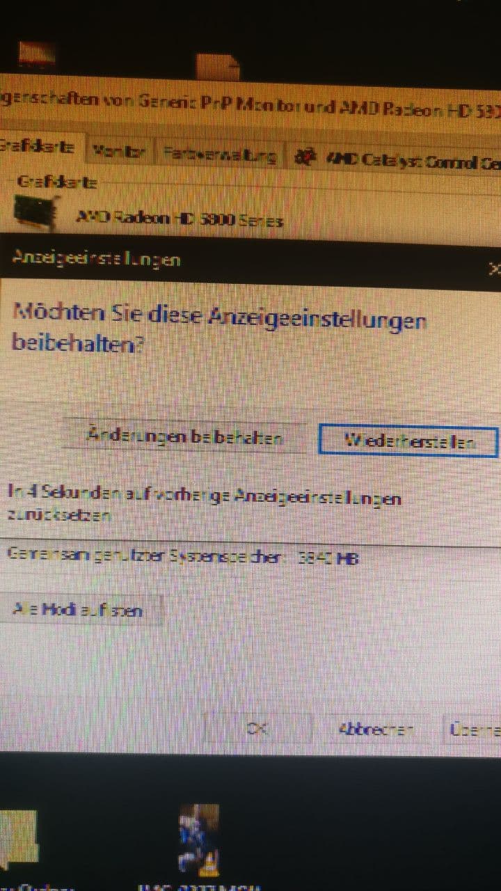

edit:// Sehe das der Monitor mir meldet, dass sein eingangs Signal 960*1200 wäre, also die hälfte der 1080 fehlen. Deswegen sieht alles so komisch aus, weil der die 960 auf 1080 streckt.
Ja eben gerade gemacht, kein Unterschied.
