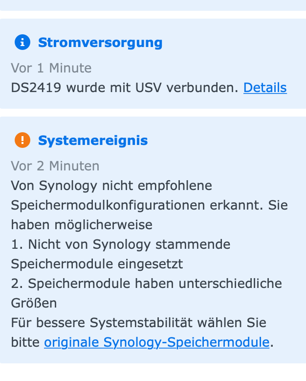

Update:
Hatte gerade endlich die Zeit das Thema an der DS2419+ zu testen.
Diese meckert nach wie vor, dass fremder Speicher erkannt wird. Auch mit den Modulen, welche in der 220+ ohne entsprechende Meldung laufen.
Reaktionen: XShocker22, truetone und SaxnPaule
