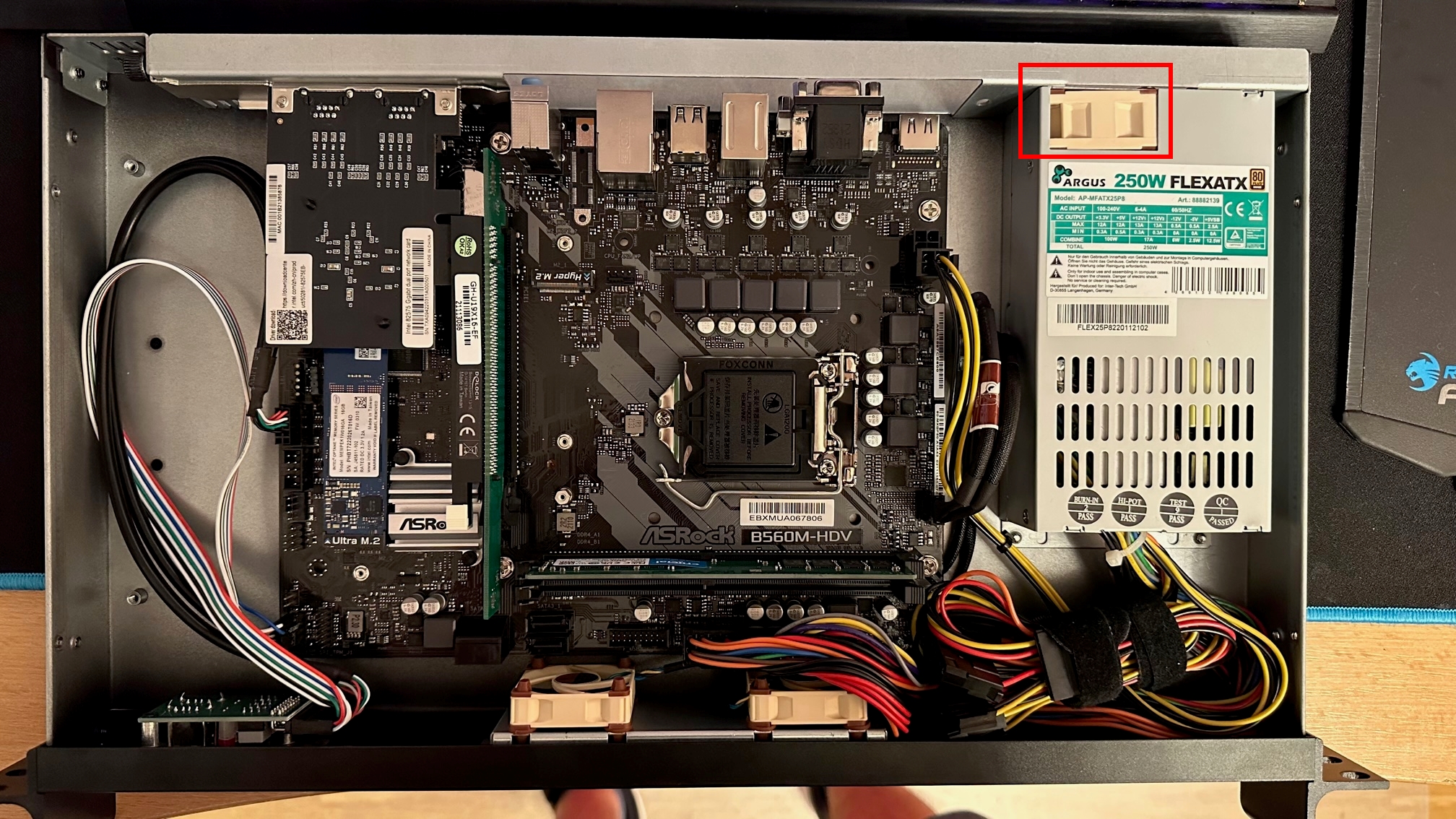

Sieht doch nach nem Standard FlexATX Netzteil aus.
Lass es einige Tage vom Strom getrennt damit die Caps leer sind (also alles anschließen außer den Schukostecker, Ein/Ausschalter drücken damit sich leerzieht was geht, noch n paar Tage stehen lassen.
Dann kannsts vorsichtig aufmachen und gegen Noctua tauschen (Ist mein pfSense/opnSense Router Proof-of-Concept):

Ich habe auch meinen Switch 1HE auf Noctua Lüfter gewechselt. Die sind unhörbar seit dem.
Sogar verbaut vor einem auf dem Schreibtisch zum testen.
