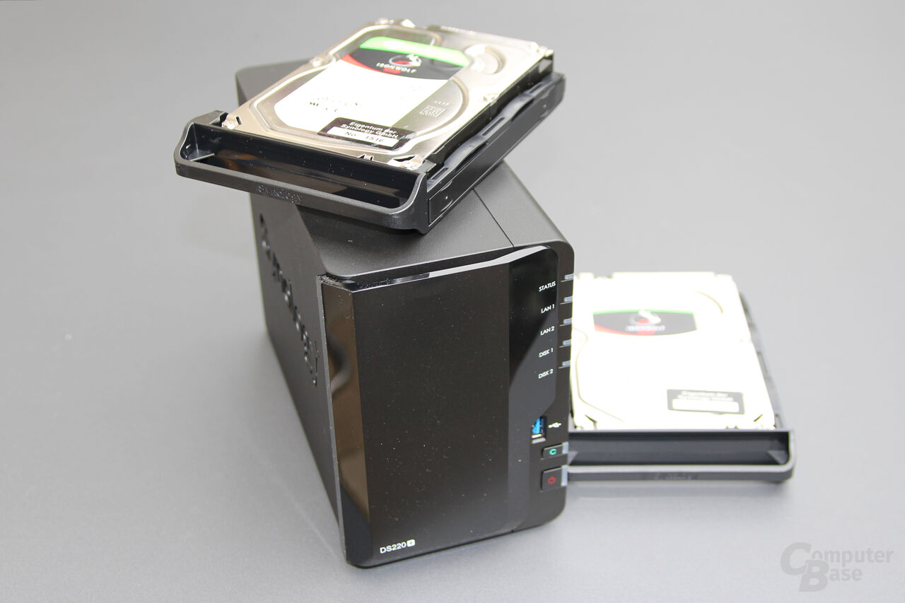

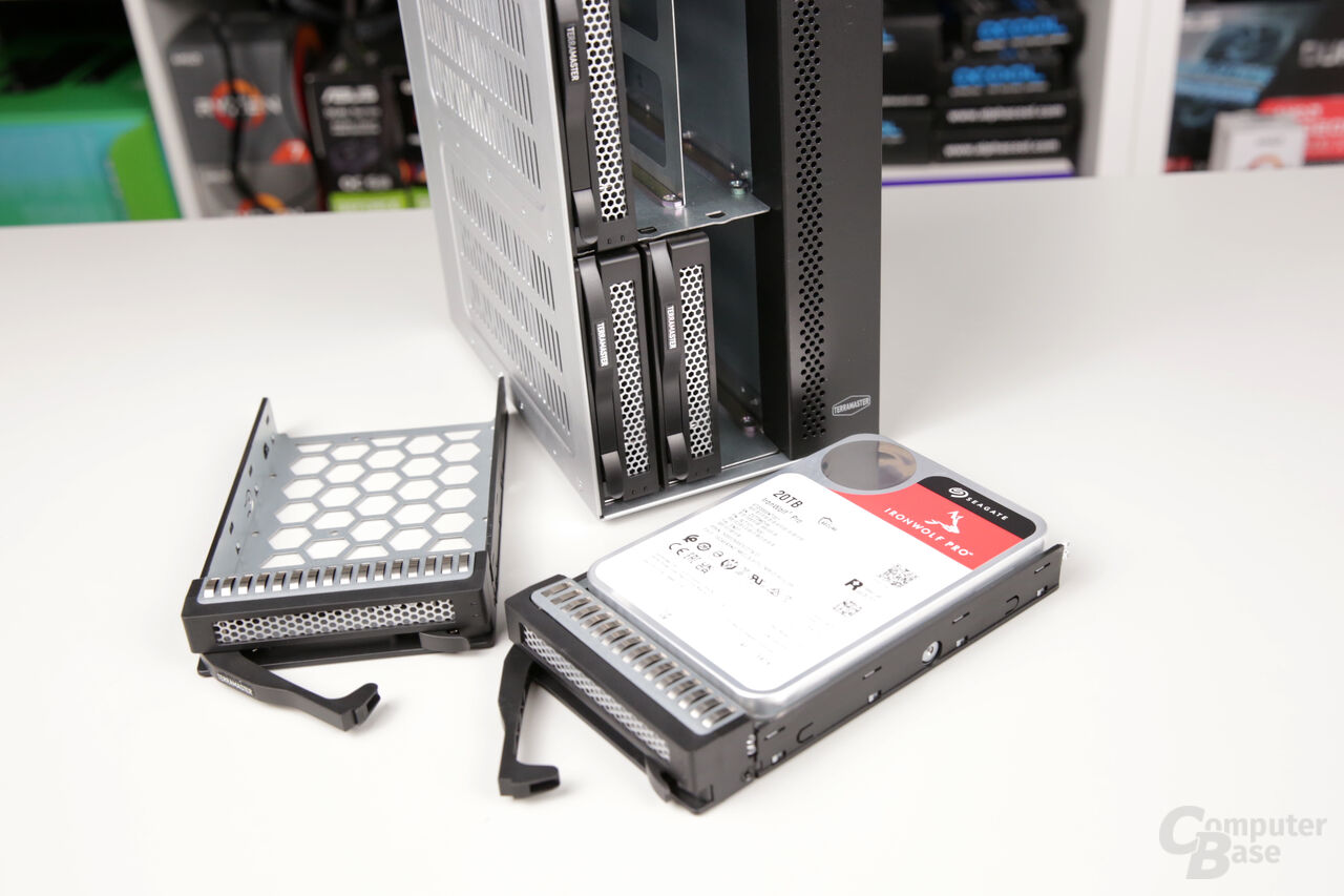

Auf dem Foto im Test ist aber ein anderes Modell zu sehen:
@Frank Was ist denn da passiert?!
EDIT:
Ah scheinbar stimmt das mit "ab 2021" nicht, denn im Absatz steht noch das:
Die neuen IronWolf Pro 20 TB kamen zum ersten Mal im Test der Synology DS923+ zum Einsatz.
