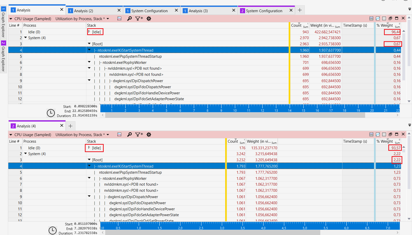

ok, könntest du bitte Afterburner noch einmal aktivieren und den Trace aufzeichnen? Ich würde zu gerne mal sehen was genau Afterburner da macht. Danke.
hab Afterburner nochmal installiert und die CPU Last war wieder oben.
Hier die Dateien. Die zweite Datei ist evtl. aussagekräftiger weil ich da den VPN ausgemacht habe.
Ich hoffe du kannst damit was anfangen.

ok, Afterburner Aufrufe (rtcore64.sys) sehe ich nicht direkt. In beiden sehe ich das hier:
Microsoft Windows Profiler
Line #ProcessStackCountWeight (in view) (ms)TimeStamp (s)% Weight
6 | |- ntoskrnl.exe!PopIrpWorker27832.775,2218000,68
7 | | |- nvlddmkm.sys!<PDB not found>27812.773,2218000,68
8 | | | nvlddmkm.sys!<PDB not found>27812.773,2218000,68
9 | | | |- dxgkrnl.sys!DpiDispatchPower27662.758,4788000,68
10 | | | | dxgkrnl.sys!DpiFdoDispatchPower27662.758,4788000,68
11 | | | | dxgkrnl.sys!DpiFdoHandleDevicePower27662.758,4788000,68
12 | | | | |- dxgkrnl.sys!DpiFdoSetAdapterPowerState27642.756,4794000,68
13 | | | | | |- dxgkrnl.sys!DpiDxgkDdiSetPowerState27632.755,4794000,68
14 | | | | | | nvlddmkm.sys!<PDB not found>27632.755,4794000,68
Also erhöhte CPU Auslastung vom nVIDIA Treiber bei Power Befehlen (z.B. DpiFdoHandleDevicePower).
Wenn du mir nun bitte noch einen Trace ohne Afterburner geben könntest, könnte ich mal schauen welche Aufrufe dort fehlen.
ok, der Callstack ist bei beiden gleich, nur bei dem ohne Afterburner ist die Auslastung etwas geringer und die CPU ist mehr im Leerlauf was besser ist.
Trotzdem danke für die Dateien, auch wenn ich nichts genaues sehen konnte.
