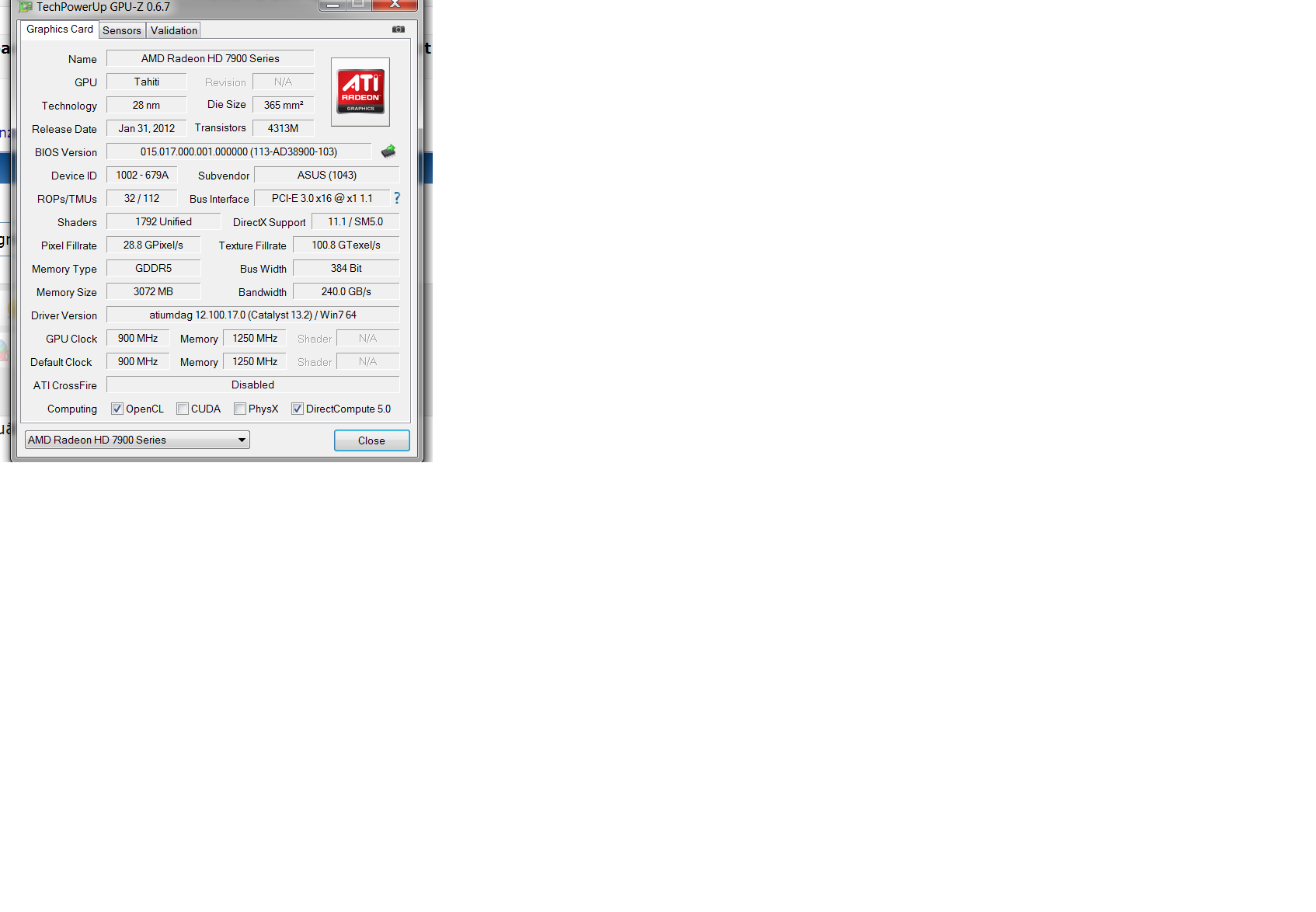

Wie an anderer Stelle bereits festgestellt wurde, nutze ich die Grafikkarten in einem PCI Express 16x (4x) Slot. Dazu folgendes von der Asus Seite: http://www.asus.com/Motherboard/P8P67_REV_31/#specifications
1 x PCIe 2.0 x16 (x4 mode, black)*1 läuft. Erklärung steht weiter unten: *1: The PCIEX16_2 slot shares bandwidth with the PCIEX1_1 slot, PCIEX1_2 slot and USB3_34 connector. The PCIEX16_2 runs at x1 mode by default for system resource optimization.
