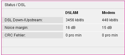

Ich zahl' den DSL 6000er Call & Surf Tarif.
Im Routermenue werden allerdings nur angezeigt:
3456 kbit/s down und 448 kbit/s up
Daempfungsfaktor: DSLAM: 16 DB____Modem: 15 DB.

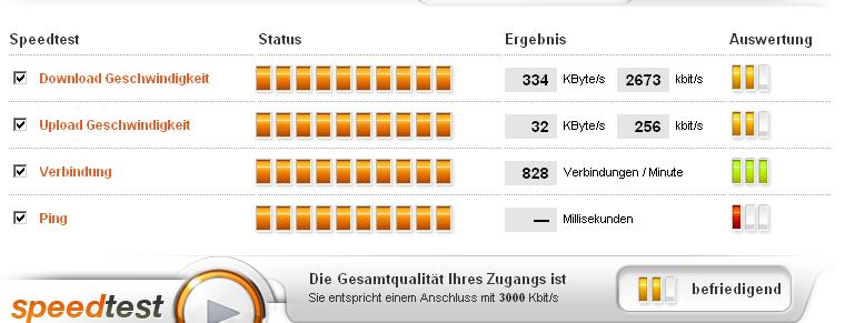

Tatsaechlich kommt aber nur an: ca. 2700 kbit/s down und ca. 280. kbit/s up.
(Oh Gott! Hab' grad' Speedmeter laufen lassen und es war wieder total beschissen.^^)
Ein Kumpel von mir (2 Haeuser weiter) hat den gleichen Tarif und genau die gfleichen Werte.
Woran kann das liegen?
Am DSLAM ?
Am Provider (T-COM)?
Oder ist mein ganzes Kaff zu lahm angebunden.
Ich hab' einfach keine Ahnung.
An der Daempfung kann's ja normalerweise bei den Werten nicht liegen.
Also immer nur her mit den Antworten.^^

Das ist nicht die dämpfung, sondern nur der Noise Margin. Denke mal deine Dämpfung wird schon viel höher sein als 18dB, sonst wäre dein Noise Margin wahrscheinlich höher.
Da deine Dämpfung halt über 18dB ist, bekommst du von der telekom nur 3072kbps.

nun auf dein problem zu kommen. normaler weise trainiert sich adsl immer mit der eingerichteten bandbreite. wenn du aber nur 2700 bekomst kann es sein das der speedtest nicht grade zuverlässig ist oder aber du RAM (rate adaptive mode) hast. RAM trainiert immer auf die höchstmögliche bandbriete, welche die leitung zulässt. anders könnte es sein das eine schlechte verkabelung bei dir zu hause oder auch parallel geschaltete tae's für den einbruch der bandbreite sorgen. letzte möglichkeit ist das dein modem einen defekt hat.

Im screenshot sieht man ja, dass er schon die maximale bitrate für T-DSL3000 hat, und zwar 3456/448kbps.
Das ist natürlich nur die Brutto Bandbreite, und Netto bekommt man nur knapp 86% davon. Und das ist auch nur das maximum was möglich ist. In seinem fall wären das also etwa 2960kbps die möglich wären als maximum, bzw ca. 361KB/s.
DSL3000 wird übrigens bei der telekom bis 32dB geschaltet. Nur mit 512kbps upstream oder fast patch wird es bis 28dB geschaltet.
Und 1000er Anschluss gibts ja bis 55dB, aber dann halt nur mit 384kbps. Volle 1024kbps bekommt man bei der telekom nur bis 43dB.
Und klar kann man mit einem anderen Modem manchmal mehr rausholen, aber das auch nur, wenn es der Anschluss zulässt. Und wenn man halt nur fixed rate T-DSL3000 hat, dann bringt das nix.
