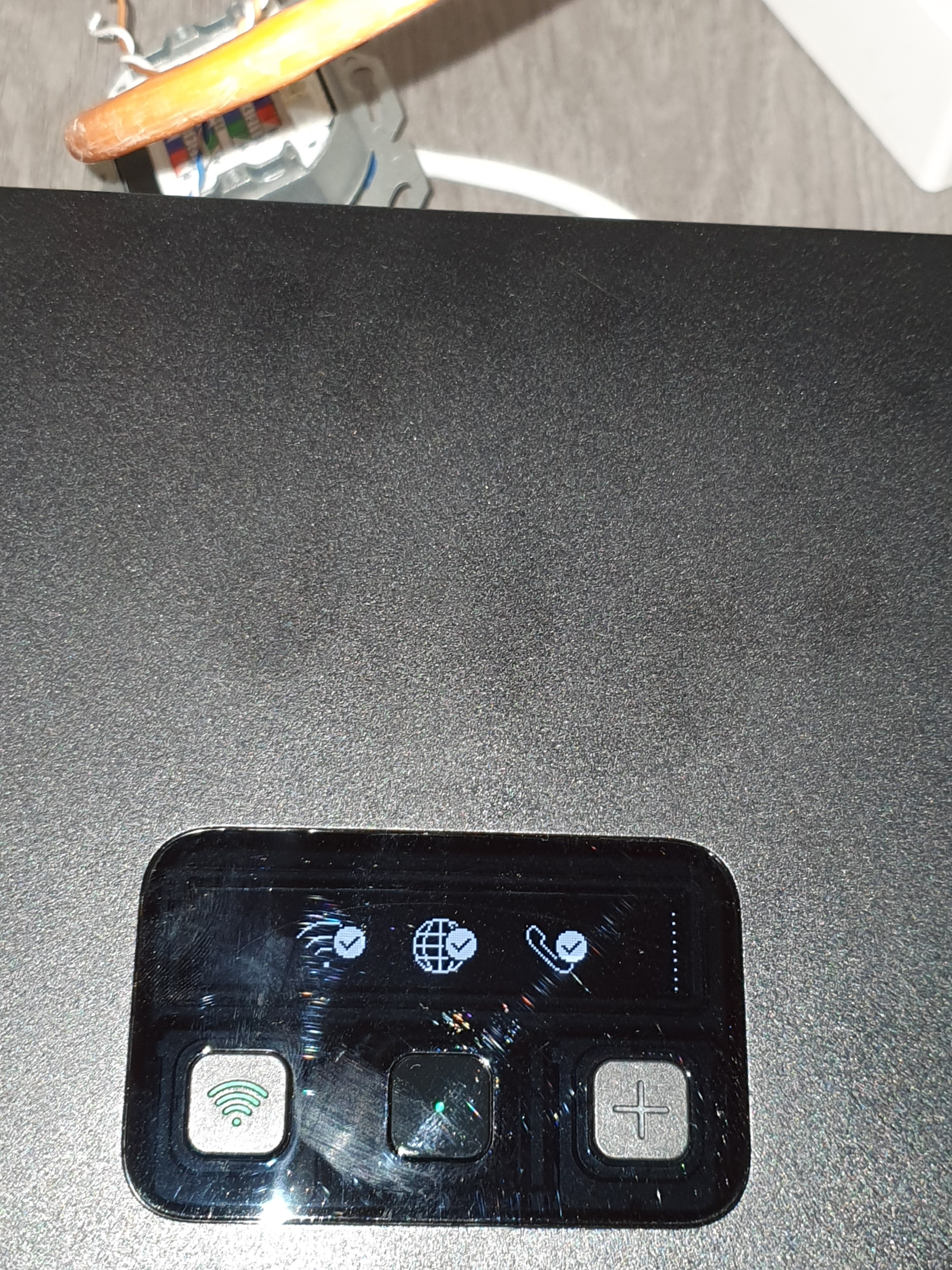

Guten Abend, 😁
also... das mit dem Router unten klappt nun, 😎
aber das 1 GBit steht noch nicht, dazu gleich mehr.

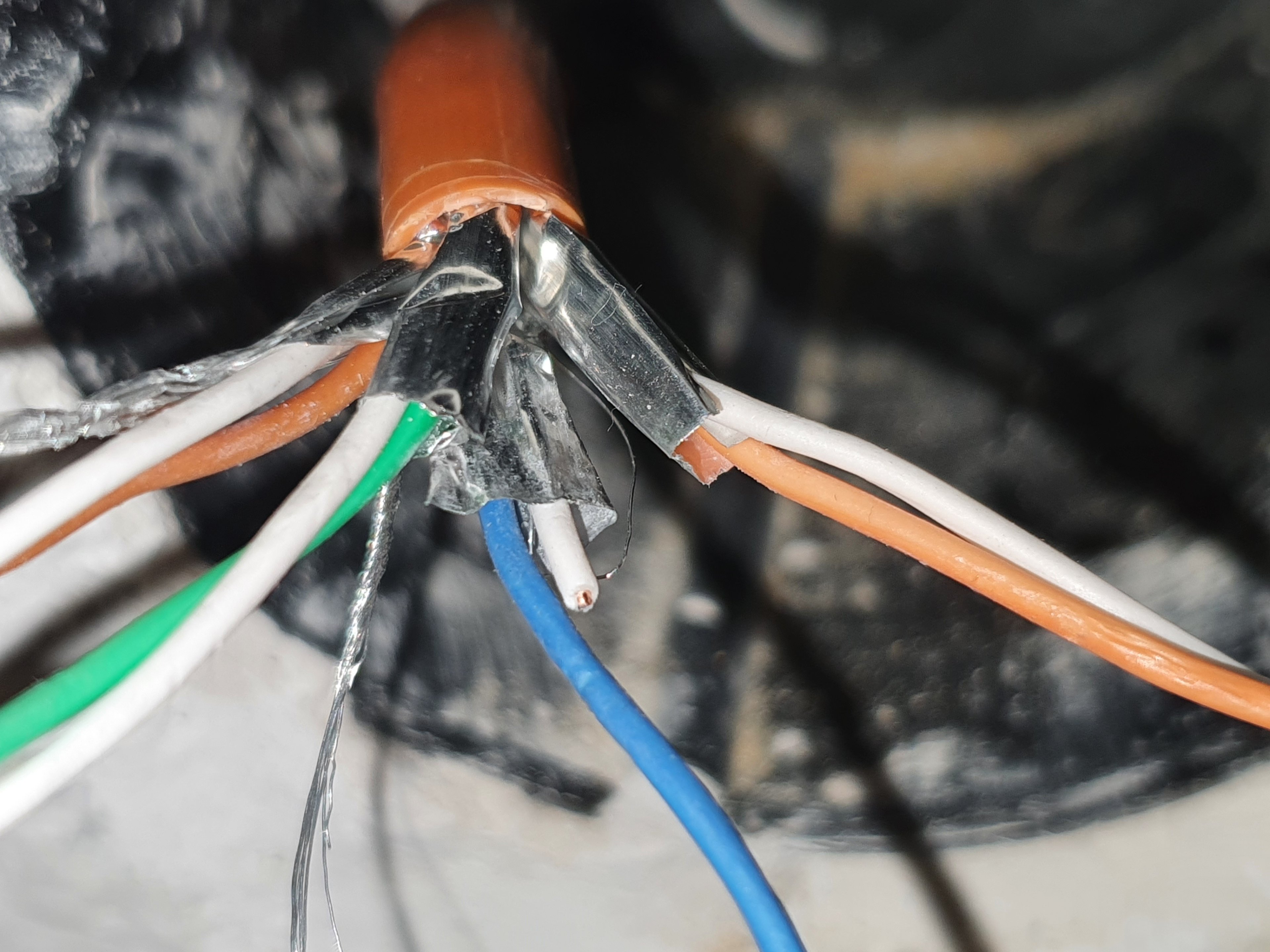

Ich wollte eben oben die Dose 1 neu auflegen und habe daher alle Adern von der Netzwerkdose runtergenommen. Dabei ist mir aufgefallen, dass die Adernpaare nicht eindeutig zuzuordnen sind... seht selbst.
Dann hatte ich versucht die Adern alle soweit aufzuspreizen, dass ich eventuelle die Paare durch die "Wickelalufolie" erkennen könnte, aber bei 2 konnte ich es trotzdem nicht erkennen.
Daher glaube ich nun auch, wie einige von euch bereits vermutet haben, dass einige Adernpaare vertauscht wurden. Deswegen ist das DSL-Signal unten nicht angekommen bzw. das Adernpaar für 4-5 waren falsch und somit hat auch das GBit nicht funktioniert.
Anschließend habe ich von der orangenen Ummantelung etwas abgenommen, und dabei ist mir leider die weiß-blaue Ader abgefallen? 😥
Ob die Ader eventuell schon vorab angeschnitten wurde, als die Alufolie runtergeschnitten wurde kann ich leider nicht sagen. Egal wer Schuld hat, das Kabel ist nun hinüber.

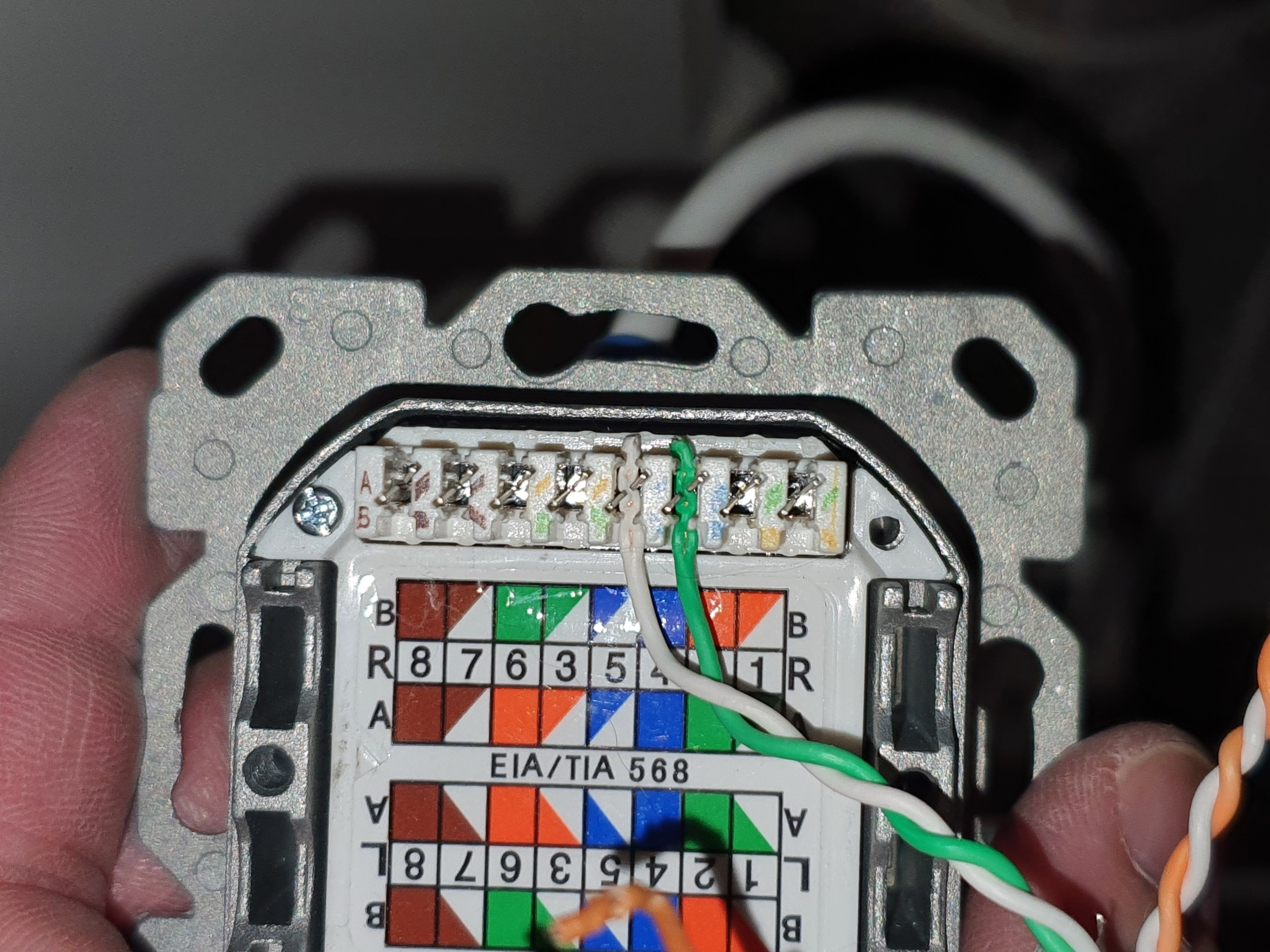

Egal, ich habe dann testweise oben das grün-weise Adernpaar auf 4-5 gelegt und unten auch.
OG Dose 1
EG Dose 2
Siehe da, das DSL-Signal kommt unten an und mein Router läuft nun und hat Internet. 😁
Ich werde dann in der nächsten Zeit, wie eigentlich angekündigt, alles neu auflegen, aber die eine gebrochene Ader, ihr habt's gesehen. 😄
OG Dose 1
EG Dose 2

genau das hätte ich auch vorschlagen, vorausgesetzt das Problem hätte nicht bei den Kontakten 4/5 einer der beiden Dosen gelegen.Ham Burger schrieb:Und wenn weiß blau nichts taugt, dann mal anderes Paar versuchen. Und für diesen Zweck sollte an Dose OG auch eine beliebige andere Klemm- Press- Schraubverbindung reichen
Super, dass das damit auch geklappt hat.

Noch was zur Thematik TIA-568A/B. Es ist relativ Egal wie Aufgelegt wird oder welche Kabel genutzt werden, solange man die Teilstücke gleich auflegt.
Heißt in dem Fall Dose 1 nach Dose 2 muss nach dem gleichen Standard auflegegt werden, bzw. bei den Patchkabeln müssen beide Stecker nach gleichem Standard gepresst/auflegegt sein.
Nach außen hin sieht man davon gar nichts. Egal ob beide Enden nach A oder Beide nach B aufglegt wurden ist von außen betrachtet nicht zu unterscheiden. Da sieht man nur, dass Kontakt 1 ist mit 1, 2 mit 2, ... , 8 mit 8 verbunden wurde.
Ich kann auf der einen Seite ein Patchkabel mit B Belegung nutzen, beide Dosen nach A auflegen und auf der anderen Seite ein Patchkabel mit A Belegung nutzen.
Und auch bei Patchkabeln würde ich einen Kehricht darauf geben was z.B. aufgedruckt wurde. Den alten oder anderen Stecker anschauen und den Standard entsprechend bestimmen. Mir sind schon Leitungen untergekommen bei denen laut Aufdruck nach A verbunden sein sollte.
Ich habe den Feldkonfektstecker dann nach A aufgelegt und erhielt keinen Link. Als ich mir den alten Stecker angeschaut habe musste ich feststellen, dass nach B verbunden wurde. Will hier keinen Hersteller nennen, war aber kein No-Name Fernost Müll.
