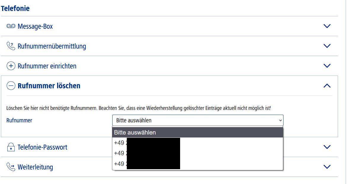

Die Nummer ist doch noch gar nicht aktiv / portiert. Das hast Du doch jetzt schon mehrfach erwähnt. Zugriff auf die Nummer im CC hast Du erst, wenn sie auch bei 1und1 und Deinem Vertrag liegt.
So sieht das im CC aus. Das kann ich von überall aus konfigurieren. Dazu muss ich nicht "in meinem Heimnetzwerk" sein.
Wenn ich z.b. auf Rufnummer einrichten oder Telefoniepasswort ändern gehe sind die drop Downs ausgegraut mit dem Hinweis, dass das nur geht wenn ich im Heimnetz bin.
Ich brauche aber das Telefonie Passwort um in der Fritzbox eine neue Nummer einrichten zu können.
D.h. aufgrund des Themas mit dem "nicht im Heimnetz" komme ich gar nicht so weit wie auf deinen Screenshot.
