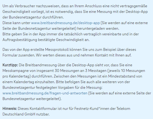

Glaube du kannst eine Breitbandmessung über mehrere Tage vornehmen, das Protokoll bei der Telekom einreichen und dann wird der Preis entsprechend des Ergebnisses gemindert.
So hat es jedenfalls bei O2 funktioniert.
Desktop App für die Messungen:
https://www.breitbandmessung.de/
Einreichen bei der Telekom:
https://www.telekom.de/kontakt/e-mail-kontakt/festnetz/breitbandmessung
Reaktionen: Engaged
So wie ich den TE verstehe, geht es darum, dass die Telekom im Vorfeld mitgeteilt hat, dass die Leitung bei Buchung von 250 nur 175 hergibt.
