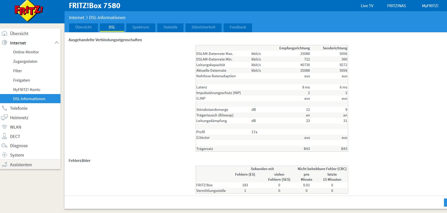

Dann kannst Du Deine Fritz!- Oberfläche aufrufen und unter Internet > DSL- Informationen > DSL schauen. Dort siehtst Du u.a. ganz oben die die gesyncte Geschwindikeit. Bei mir sieht das mit DSL 25.000 so aus:
In der ersten Zeile siehst Du, was ausgehandelt ist und an der Fritzbox maximal (1.Zeile) und minimal (2.Zeile) ankommt.
In der 3.Zeile siehst Du die mögliche Leitungkapazität. Also das was ungeachtet des Vertrages überhaupt drin wäre.
Und in der 4.Zeile siehst Du was aktuell an Datenrate gegeben ist.
Weiter unten kannst Du dann Werte, wie Störstandsmarge, etc. sehen. Das kann dann z.B. in einem Telefonat mit einem Techniker der Telekom insteressant werden.
