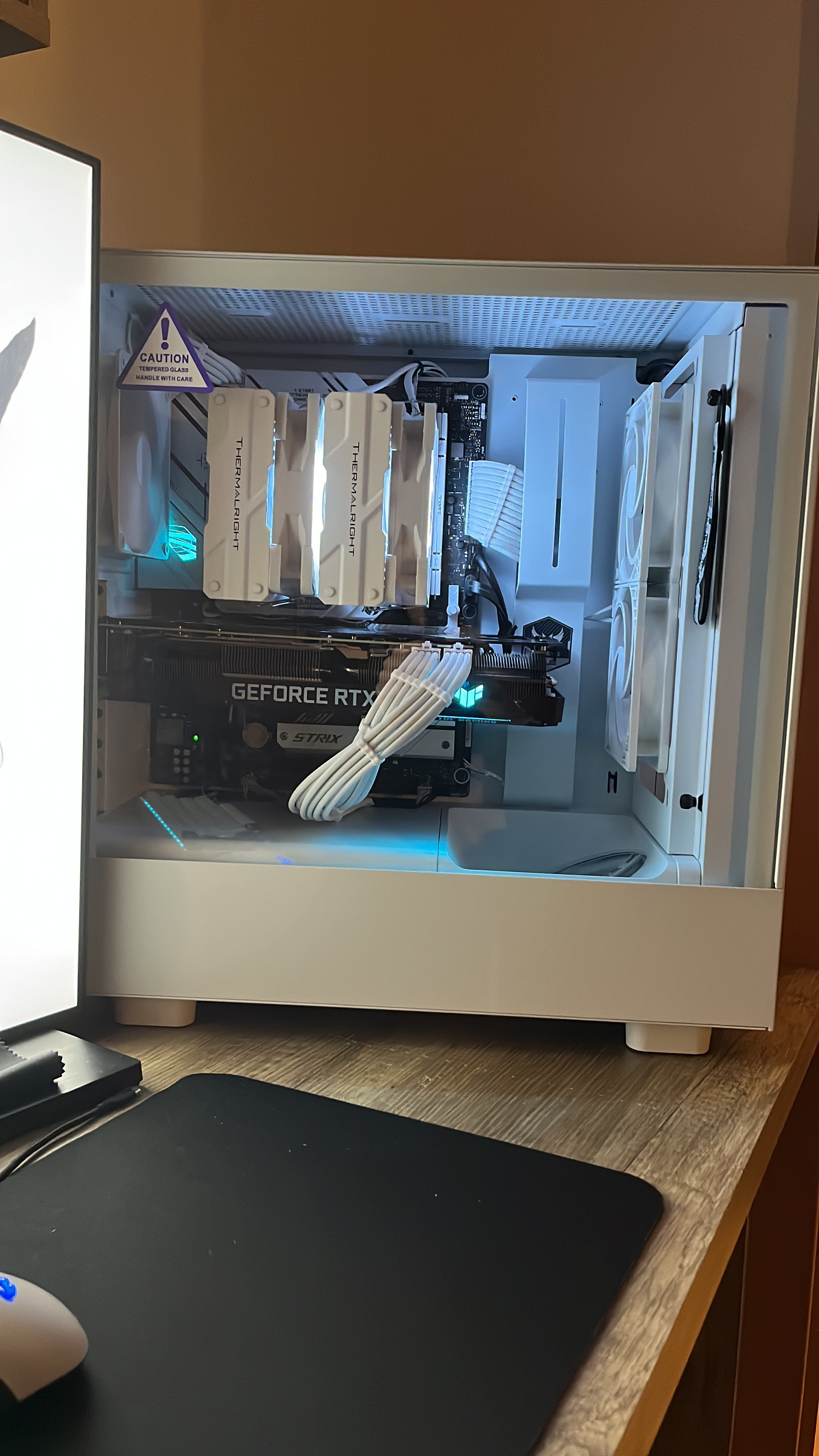

Stell mal vll. Bilder von deinem Gehäuse rein und prüfe die Wärmeleitpaste auf der Karte.

Messe versuchsweise deine Temperaturen mit offenener Seitenwand. Ist es dabei deutlich kühler, mangelt es an Airflow im Gehäuse.

So sieht das Innenleben aus. Ich werde morgen mal eine Aufnahme der Geräusche Kulisse machen. Sofern man es mit dem Handy gut aufzeichnen kann. Ich habe mittlerweile Gelesen das es eine Software Namen GPU tweak gibt. Vielleicht hat ja jemand da Erfahrung auch in Sachen undervolting.
