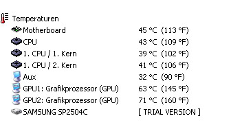

ich bin etwas irritiert über die Temps meines neuen Systems
CPU usw. sind hervorragend (C2D 6700)
aber warum wird die zweite Temperatur der Grafikkarte so hoch angezeigt?
ist das ein Fehler von Everest oder ist das normal?
ich habe einen Bigtower mit 2x120mm Lüftern und ein Enermax Liberty ebenfalls mit 120mm Lüfter, von daher sollten eigentlich keine Wärmestaus enstehen dürfen und die Kabel hab ich auch sauber verlegt
bitte um etwas Unterstützung
danke
Das ist vielleicht, weil eine Kartenhälft nicht an der "freien" Luft ist, also der Lüfter zwischen den Karten liegt. Allerdings habe ich davon nicht so eine große Ahnung, das müsste ein Besitzer der Karte dir sagen.
Bei mir wird die GPU2 auch viel heisser. Das ist aber normal, da diese auf Grund der "Sandwich-Bauweise" weniger Frischluft abbekommt.
mFg tAk
ok
dann bin ich erst mal beruhigt, ich dacht schon das ich was falsch gemacht hätte
danke
Bei mir nicht anders.
Hab das gehäuse von A+ Da capo LCD mit 5 Lüfter.
es hat sich etwas relativiert
ich hatte doch tatsächlich den hinteren absaugenden Lüfter auch einblasend montiert :freak:
