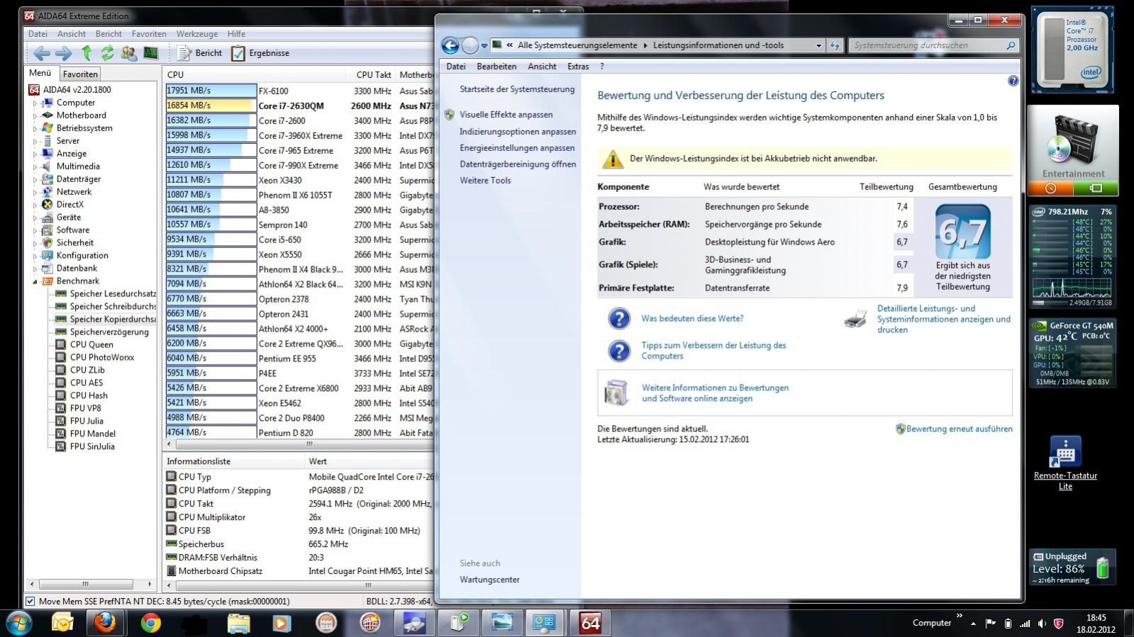

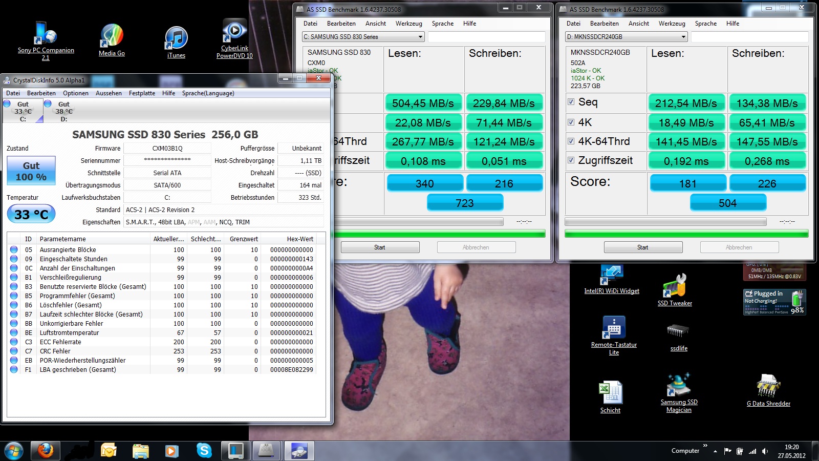

Tolles Forum, ich habe auch eine 256GB Samsung in meinem Asus N73S. Akku hält bei der Einstellung Balance also Entertainment über 2 Stunden ich bin sehr zufrieden. Die Mushkin Chronos wird etwas wärmer als die Samsung siehe Fotos.
Grüße und schönes Wochenende Iky

Erstaunlich, dass die 4K Werte quasi identisch sind, ne starke CPU hast du ja.
Merkst du irgendwelche Unterschiede in der Praxis, beim Booten, Anwendungen oder Spielen?

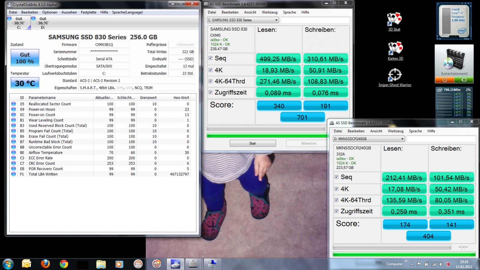

Das booten von W7 64bit gegenüber der Mushkin ist gefühlt genauso schnell, der Virtuelle Arbeitsspeicher und Superfetch sind aus. Anwendungen wie zum Beispiel, Media Go von SE und iTunes sind schneller beim bearbeiten. Gracenote und Cover hinzufügen geht schneller, ca. 8GB Musik die aus unterschiedlichen Dateiformaten in Mp3 Komprimiert werden geht schneller. Meine Fotosammlung ca. 20GB sind sofort geladen und das obwohl Komprimiert als jpeg. Ja, die Cpu ist recht flott.;)
Nach 3 Monaten ohne Fehler ohne Abstürze.:)
