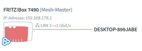

Das komische ist, unter Netzwerkverbindungen steht nur 100Mbit. Kann dann am Kabel oder Switch liegen richtig? Nur vorher gings ja auch immer.
Ist das Kabel eine Festinstallation?
Dann hast ja Fritz Patchkabel Dose ..Kabel.. Dose Patchkabel PC
Bzw länge?
Würde die Fritz mal mit einem anderen Kabel an den PC hängen um rauszufinden
ob das Kabel Schuld ist
bzw mal alle verbindungen prüfen
hatte schon mal einen stecker nicht richtig drinnen und schon hatte ich 100...
und das switch hat haufen crc error angezeigt aber die verbindung ging irgendwie
Ich werde ein neues Kabel bestellen, ohne die switches dazwischen und dann direkt an den PC anbinden.

Das werde ich nachher mit dem Notebook testen. Gigalan müsste dann ja richtig auf der fritzbox bei den Netzwerkverbindungen angezeigt werden oder?
Gigalan am Notebook erfolgreich getestet. Dann werde ich das neue Kabel direkt mit dem GamingPC verbinden und schauen ob es sich bessert.

Direkt mit dem Kabel verbunden und Gigalan wird angezeigt, dennoch timeouts. Hat noch Jemand eine Idee woran es liegen kann?

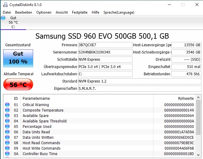

Kann das an der Temperatur liegen?
Was sagt der Hersteller ?
70°C maximal, wenn der Sensor nicht abweicht. ok, da fällt Mir z.Z. noch nix ein.
