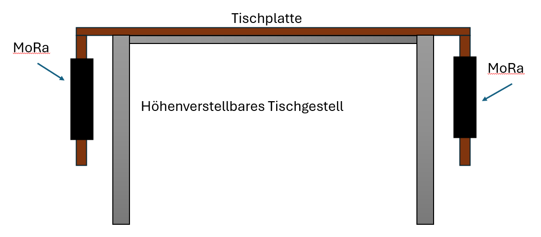

Höhenverstellbar ist easy, gute Gestelle gibt's auch einzeln zu kaufen. Bei deinem vorhandenen Budget würde ich ein hochwertiges stabiles Gestell wie das Flexispot E7Q als Basis nehmen.
(Alternativen sind das TS Maxel von Schwipp oder das PRIMUS Schwerlast XL von Ergolutions.)
Da eine große solide Platte drauf und links und rechts jeweils eine 'Verlängerung' der Platte nach unten ragen lassen, in die jeweils ein MoRa montiert wird.
Sowas habe ich im Kopf:
