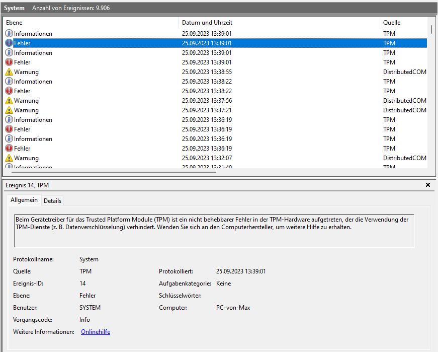

ich habe folgendes Problem:
Ich benutze das fTPM meines Ryzen 7 5800x fuer mein Windows 11
(z.b zum entschluesseln des iCloud Passwortmanagers etc), habe aber das Problem das er nach einer Bestimmten Zeit das TPM rauswirft und mir Fehler gibt. Tatsaechlich auch nur in dem iCloud Passwortmanager.
Valorant z.b. laeuft ohne Probleme weiter selbst mit dem Fehler.
Also muss das TPM ja quasi nen fehler werfen aber trotzdem weiterhin aktiv sein, oder?
Was koennte ich tun?
BIOS ist soweit ich weiss das neueste installiert.
Zuruecksetzen des TPMs bringt nichts.

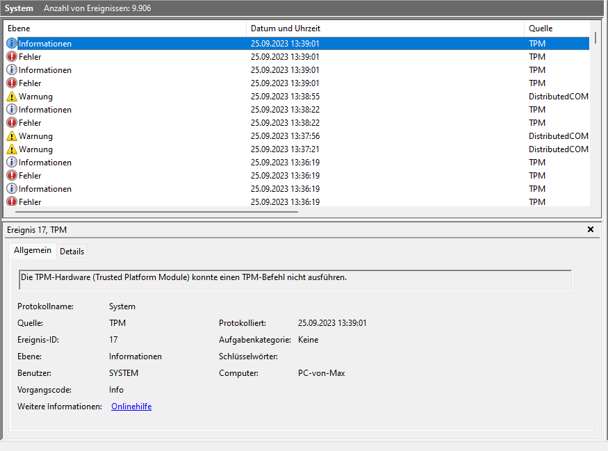

Moin moin, habe schnell nochmal paar Bilder angehangen, mein Fehler! Hatte die vergessen
Es ist quasi wie als wuerde er das TPM disconnecten, darauf hin komme ich nicht mehr in den iCloud Passwortmanager rein da er das TPM vermutlich zum entschluesseln benoetigt. Die Chrome Erweiterung geht aber trotzdem noch. Das problem besteht jetzt schon laenger, auch nach neuem aufsetzen vom Windows selbst.

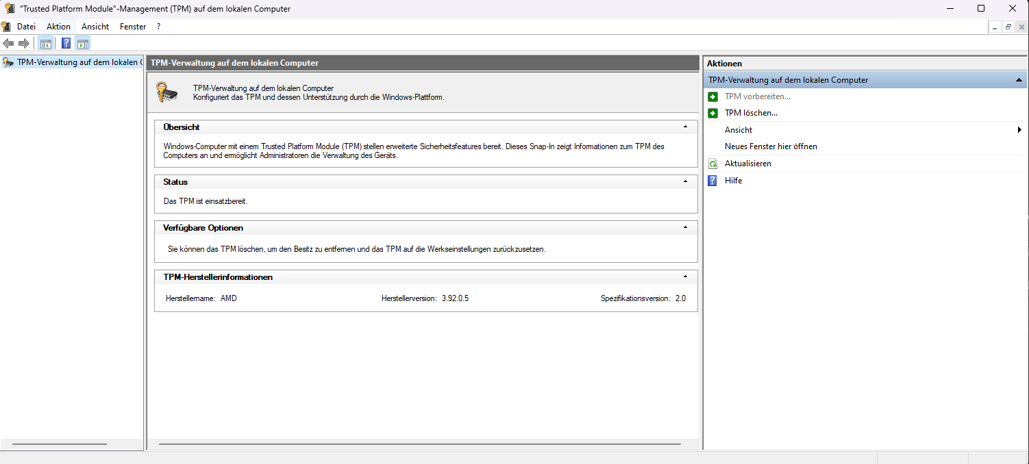

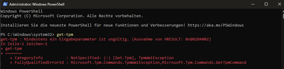

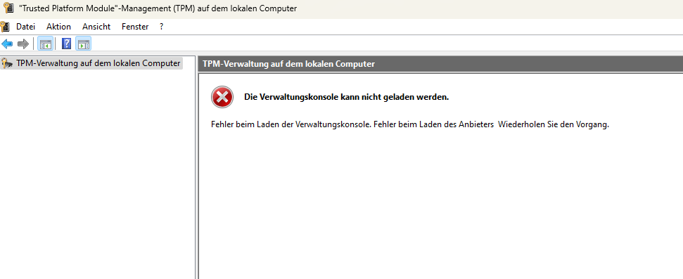

was sagt Windows denn zum TPM-Status?
tpm.msc oder Get-Tpm (über powershell)
Da sagt er das, dies ist nach einem Windows Neustart allerdings eine weile wieder normal und er zeigt mir dann die TPM Infos an, bis er das ''rauswirft''

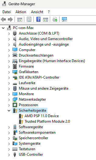

Im Geraete-Manager ist es durchgaengig da

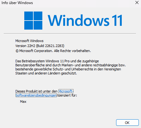

Es ist merkwürdig das bei dir Konsole tpm.msc und get-tpm nicht funktioniert. Vielleicht hast sich Windows komplett verabschiedet? Welcher Windows Build ist installiert? (winver)
Reaktionen: Terrier

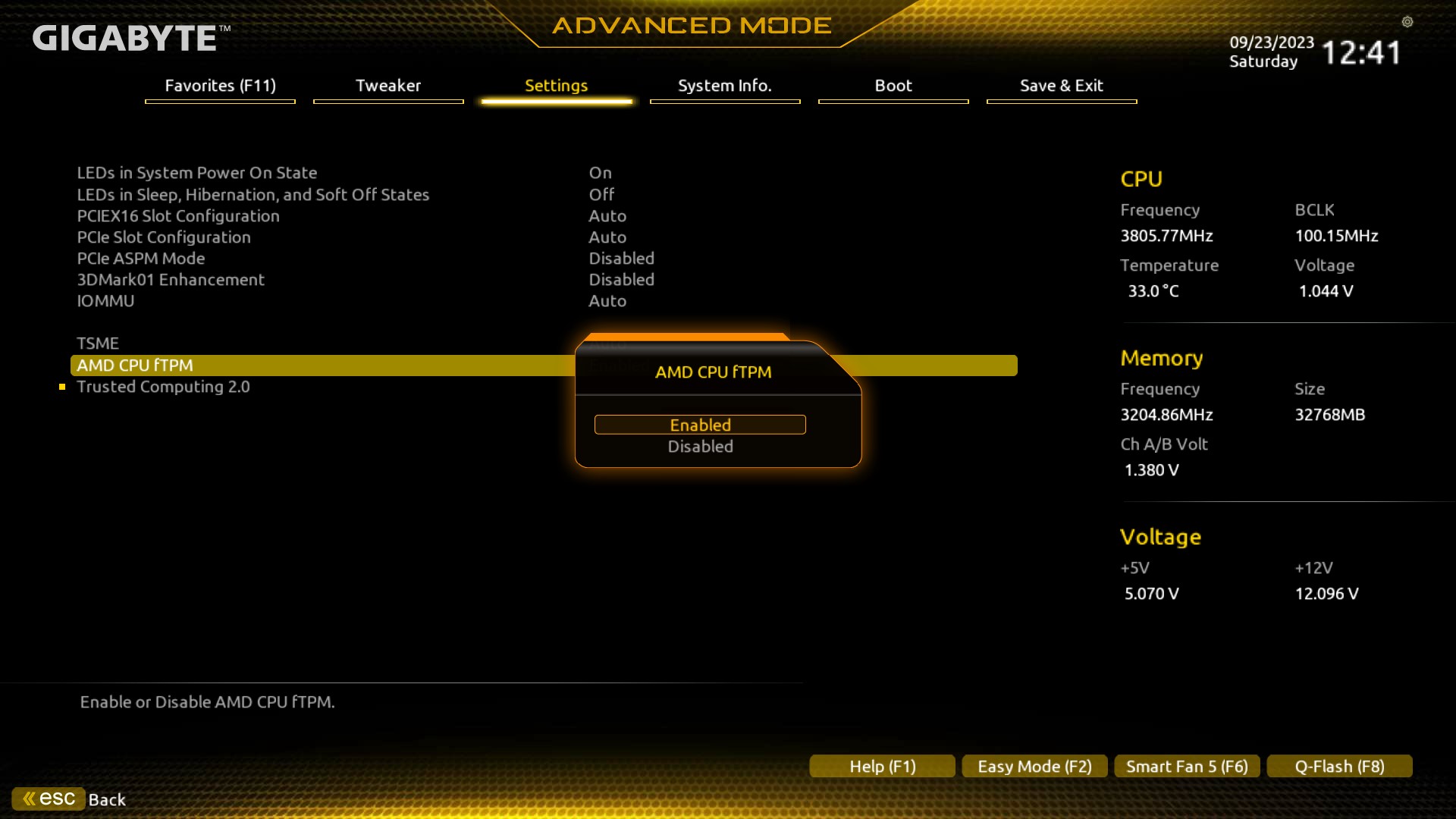

In Windows 10 hatte ich die gleichen Probleme, weiss nicht ob das fTPM eventuell nen Fehler hat. Sonst wuerde ich mir nen anderes TPM holen...
Nachtrag:
Habe das TPM jetzt nochmal im BIOS cleared, nun scheint es bis jetzt nach nach fast 2 Tagen uptime zu funktionieren.
Mal schauen wie das nach dem system reboot aussieht.
