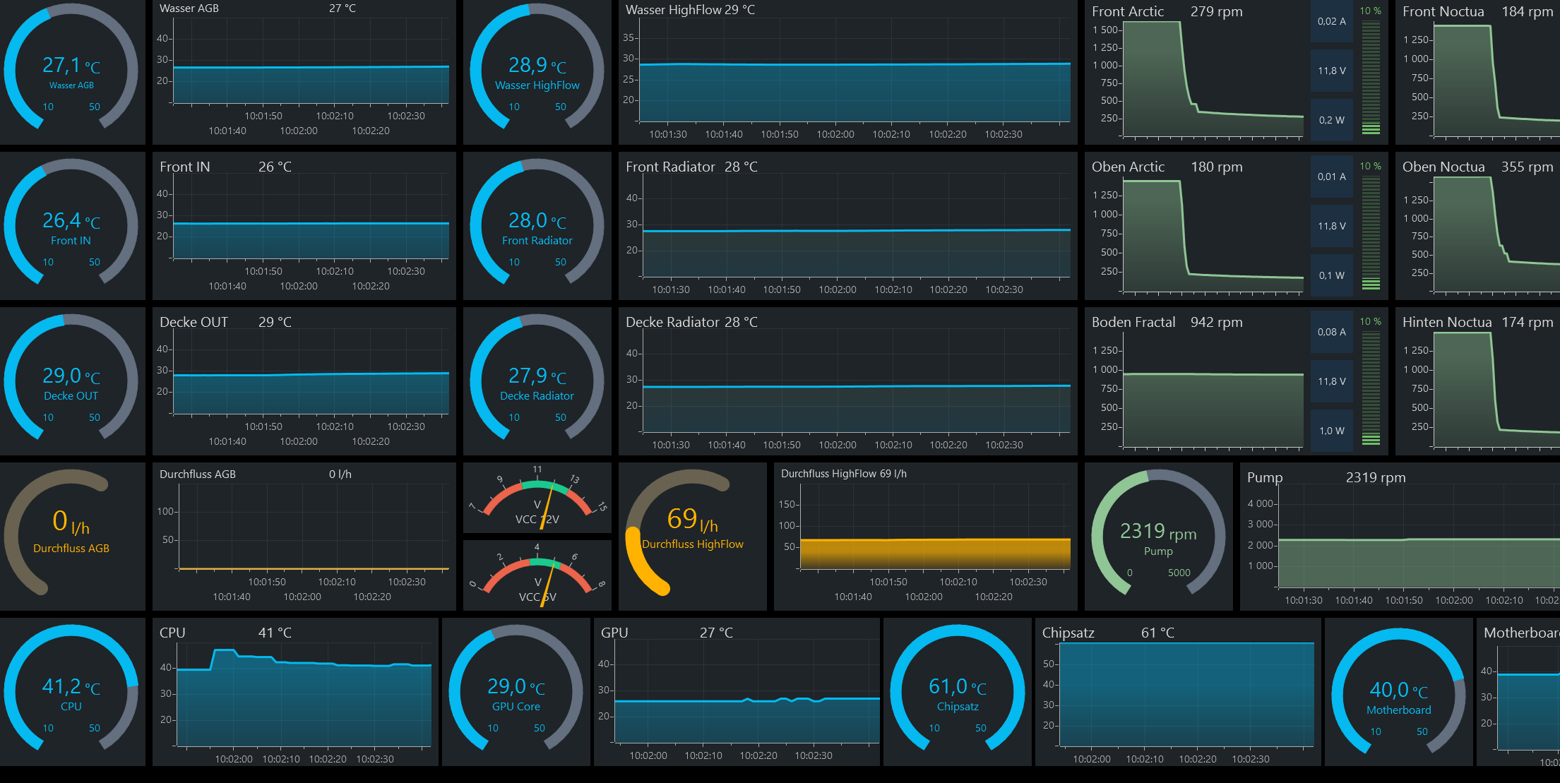

ist bei meinem custom-loop auch nicht anders:
Reaktionen: Fragerunde xD
