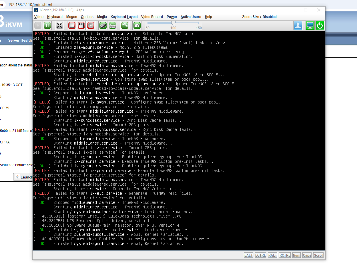

Nun wollte ich auf die Version von TrueNAS SCALE 24.04.2 upgraden. Allerdings gab es dann beim Booten folgende Fehlermeldung, sodass das OS nicht starten konnte:
Also habe ich eine Neuinstallation von TrueNAS CORE 13.0 durchgeführt.

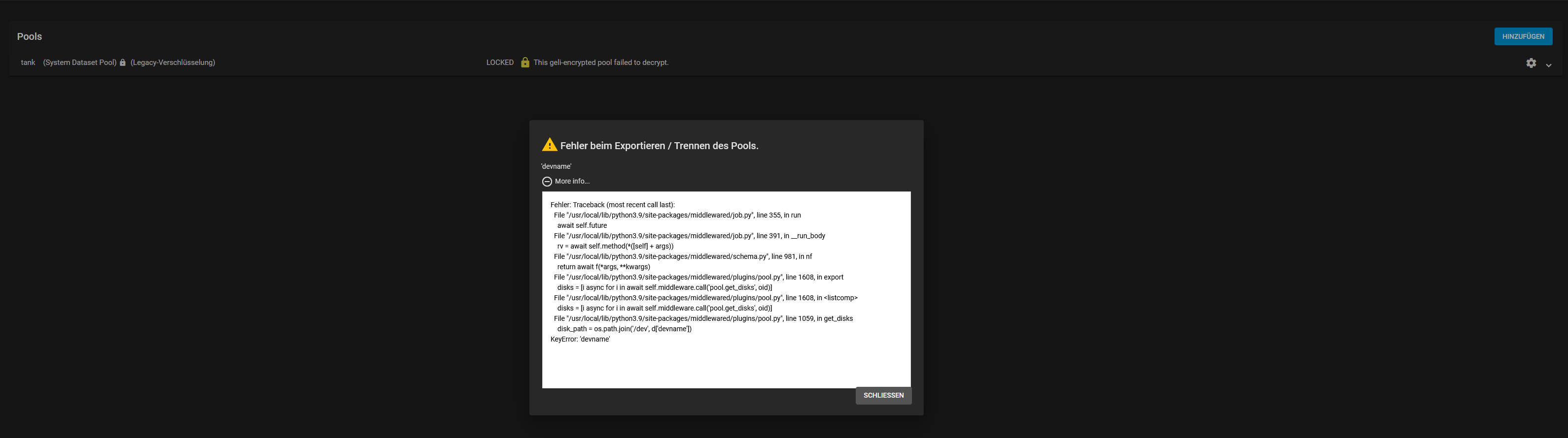

1. Alte Konfig laden. Dabei entsteht immer das Fehlerbild, dass zwar der Pool angezeigt wird, jedoch verschlüsselt ist.
Ich kann ihn weder entschlüsseln noch trennen und neu hinzufügen.

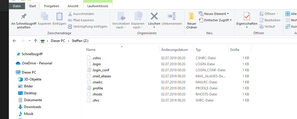

3. Pool hinzugefügt und entschlüsselt und die Konfig manuell gesetzt. In diesem Fall kann ich den Share hinzufügen. Mir werden aber nur irgendwelche generischen Daten angezeigt.

keyerror, ist definitif ein bug in dem user interface von truenas. wenns kaputt ist solls ne gescheite fehlermeldung bringen aber kein traceback!
hatten andere auch https://www.truenas.com/community/threads/keyerror-devname-when-adding-vdev-to-a-pool.113224/
leider keine antwort, ditto bei ähnlichen fäden, da freut man sich doch über so ne kompetente lösung.
von bsd und geli habe ich leider kein plan. wird ne glückssache sein da jemand zu finden der ahnung hat.

Ist es ja so, dass ich den Share mit dem Rechner verbinden kann, jedoch nicht die richtigen Daten vom Share sehe, sondern irgendwelche generischen Daten.
Seht ihr da einen Fehler, den ich gemacht habe?
Eben das verstehe ich nicht.
Was Du brauchst ist ein einen entschlüsselten Pool der erkannt wird und seine VDEVS darauf.
Ein Share ist dann ein Bereich, ein VDEV vom Pool dass du per Netzwerk teilst.
Ein Share von einem verschlüsselten Pool zu machen, wird nichts bringen, und wird evtl. das sein was Du auf Z: siehtst.

ich bin kein Experte, aber die Dateien sind normale configdateien wie sie in einem /home/user Verzeichnis angelegt werden.
Da ist nichts verschlüsselt.
Siehst du denn auf dem NAS deine Dateien? Oder haben die sich schon bei dem ganzen probieren überschrieben?

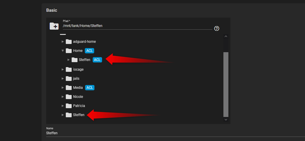

Tatsächlich hatte ich zunächst den Share vom Benutzer geteilt, welcher identisch heißt wie der Medienshare... 🤦‍♂️
Jetzt habe ich es nochmal probiert und siehe da, die Daten sind wieder aufrufbar
